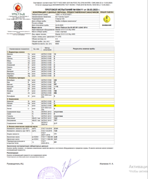

Sintec Platinum 0W-20 SP GF-6 отработка на Mazda CX-5 после 6900 км
3 минуты назад, AndStar сказал:
Доливки масла: нет, угар с max щупа до 1/5 выше min
Можно пожалуйста лично для меня перевести на простой язык, сколько миллилитров ушло масла за пробег 6900км?
Только что, Дмитрий_ сказал:
Как я понял ушло 80% щупа:pardon:
1 минуту назад, Евген48 сказал:
Да именно так.
Сколько это в мл не знаю.
Да именно так.
Наверное литр от min. до max. Буду считать, что примерно 800мл. угорело.
4 часа назад, Geha31 сказал:
Интересно  !! Молибден вырос ?!
От предыдущего масла, там молибдена тонна. А вот откуда бор в таком количестве непонятно, в Мазде изначально меньше его содержание.
Алюминия 2ppm вообще мало, это радует, получается и железо то 12 не все от ЦПГ... Масло сработалось обычно. Если бы не долил свежака - уже точно все...
А что там с калием? Антифриз убывает? Или в топливо что то добавлял?
Антифриз 0.7 л. доливал дилер в июле 2022 когда я последний раз менял масло у дилера. После этого в декабре 2022 я залил синтек. Сейчас посмотрел антифриз между мин и макс посередине.
Тож с декабря катаю на этом масле на CX5 2л 4AWD. До него был Лукойл 5-30, решил залить нулевку, посмотреть за расходом. Нихрена не уменьшился, как был по БК 7,8 на сотку, так и остался. Но менять еще рановато, проехал 4500 и режим у меня 70%-трасса, 30%-город. По щупу без изменений, хотя по трассе 120-130 держу, а бывает и за 150. Думаю 8-9 тыс.отъездить и замена.
Изменено пользователем RomeoBGR
Я доволен синтеком 0/20 на афтоне, уже год с лишним на нем , на следующей неделе залью его же ,но уже производство июнь 22 г посмотрим как будет,катаю 4500 - 5000 км чисто город .
По ходу этот анализ для форумчан менее интересен чем те что выше ,там по несколько страниц обсуждений . Давайте кто разбирается дайте свои комментарии.
31.03.2023 в 07:36, torcon сказал:
А отчего может быть тогда ещё железо, если не от ЦПГ?
