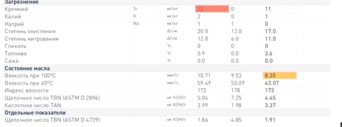

Sintec Platinum 5W-30 API SP ACEA C2/C3 отработка на Renault Kaptur после 7800км
Styler щелочное ниже кислотного и оно снижено более чем на 50% - этого достаточно для констатации конца интервала.
Хорошо масло отработало и слито во время. Износ, опять на Синтек фантастический.

Мой вывод по анализу таков:
при рекомендованном производителем масле SAE40 A3/B4, это масло по защите от износа справилось на отлично, при этом осталось в своей вязкости и хорошо сохранило температуру вспышки. Но пакет для С3 еле как вывез стандартный интервал ~7500км.
Сейчас залито Синтек Премиум 5/40 выпуска 21 года.
Вопросы:
1) Могло ли масло успеть напакостить в двигателе, учитывая, что щелочное ниже кислотного?
2) Чей это пакет? По цифрам от свежего масла на афтоне вроде есть небольшие отличия.
3) Ну и верен ли мой вывод, что лучше придерживаться рекомендаций производителя, несмотря на то, что они кажутся нелогичными для малообъемного турбо с непосредственным впрыском?)
2 минуты назад, AlexK-26 сказал:
Озверели совсем. Весь мир на 20-ки переходит (даже VAG!), а этим SAE 40 не стыдно рекомендовать. Не удивлюсь, что в эти моторы в Гейропе 20-ки прописаны.
4 минуты назад, AlexK-26 сказал:
Ну, для SAE 30 оно осталось в своей вязкости, а вот для С2/С3 с таким количеством топлива вязкость, я считаю, упала прилично, точнее - неприлично.
5 минут назад, AlexK-26 сказал:
Причем тут масло? Сколько мотор налил топлива - такая и вспышка.
6 минут назад, AlexK-26 сказал:
пакет для С3
Где тут пакет для С3? Поэтому и
7 минут назад, AlexK-26 сказал:
Почему этот интервал «стандартный»? В мануале так прописано?
4 минуты назад, Dimmy сказал:
В евро-мануале основное масло 5w30 C3 и для особых любителей экономии и/или экологии допускается даже 0w20 C5) Но у них эти же моторы с сажевым, а у нас нет.
Дилеры Мерседес в России, по моему, тоже 5w40 всем фигачили в брат-близнец М282, хотя он с DPF. Поправьте владельцы данных авто, если это не так.
10 минут назад, Dimmy сказал:
Ну если быть совсем точным - стандартный это 15000км или 1 год, но с припиской, что при тяжелых условиях (эксплуатация при минусовых температурах, долгие пробки и что то там еще) должен быть сокращен в два раза - как раз те самые 7500км.
По остальному у меня не настолько глубокие познания, увы)
Вообще как-то странно. Если тут ещё не китай-пакет, а Afton, то оно слишком быстро по щелочному сдулось. Не должно TBN так быстро падать в нормальных условиях у масел C3. Тут топлива сожжено не так много, картер большой...
Масло май 22, большая вероятность что Афтон. Китай с конца лета пошел.
Хотя, возможно, зря я именно на масло бочку качу. Вот анализ с такой же в точности машины: TBN упало ещё больше и там действительно ильсаковская рецептура.
Так что тут ещё масло молодцом продержалось. Получается, эти моторы отлично противостоят износу, но способствуют быстрому падению TBN.
9 минут назад, Dimmy сказал:
Afton, вроде, как раз никогда и не славился в маслах с евродопусками по долгому держанию TBN, оно у них всегда быстрее падало, чем у конкурентов:unknown:
3 часа назад, Dimmy сказал:
Щелочное масла на этих ильсаковских рецептурах не держат совсем.
«И все-таки она вертится».
Снимаю претензии к маслу. На ловца и зверь бежит. Вот недавно опубликованный в интернете анализ (серия анализов!) масла Rosneft Magnum Ultratec C3 5W30 с Renault Arkana 1.3 TCe. Видим, что даже масло на пакете Infineum P6080A заметно потеряло щелочное число. Также можно проследить корреляцию TBN при измерении методами ASTM D-2896 и D-4739.
Изменено пользователем Dimmy
