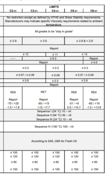

Да главное чтоб HTHS был норм, не ниже 3.5
3 минуты назад, Paxa сказал:
Иначе бы оно не было C3
