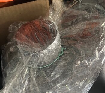

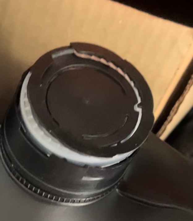

Всем привет. Подскажите такой момент. Заказал масло, отправили СДЭКом, и Сдэк видимо немного покидал посылку, такое ощущение было, что масло пролилось чутка(были подтеки прям небольшие), но место течи не нашел. Поставил канистру в гараж, менять планировать масло через пару месяцев. И через две недели заметил, что треснула крышка канистры и отвалилась. Я закрыл отверстие стрейч пленкой плотно. Вопрос: можно ли это масло заливать в мотор? Ну типа оно же открытое уже и в таком состоянии простоит еще пару месяцев)

10.08.2024 в 00:54, poiuyttt сказал:
да без проблем
не заморачивайтесь даже - все будет норм
