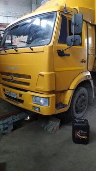

Имеем парк различной спецтехники,  автомобилей. По всем тракторам, комбайнам придерживаемся рекомендованных 250 м.ч.
 Однако КАМАЗ, на относительно свежие автомобили (43255 с Cummins   Евро5 и 43118 с 740-ым Евро5) рекомендуют интервал в 500 и 600 моточасов соответственно.
Это такая, смелая заявочка от камаза?

6 часов назад, Карамболь сказал:
Например если в 740ые (не евро 5) обычно катали 10000км и реально часто масла сдувались или имели накопление по металлам, то на Cummins (например серия ISB) на 20000км имели износ меньше, чем в легковой и масло живее по TBN, чем на 740ых.
Раньше в Роснефти делал испытания на тех и других моторах, и реально cummins isb показывал чудеса ходимости и износа.
