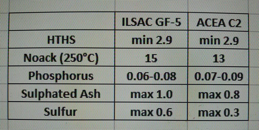

Если в книжке производитель указывает требования по допускам ilsac gf-4 и выше, это по ACEA какие аналоги?
Не могу никак разобраться. Конкретно для двигателя G4KA подбираю масло, на сайтах производителей масла, выдают допуски a3/b4, где-то с3, какой больше соответствует рекомендуемому ilsac?
3 часа назад, Порось сказал:
Если в книжке производитель указывает...ilsac gf-4 и выше, это по ACEA какие аналоги?
Не надо ACEA, надо брать ILSAC, нет прямого соответствия. А5/В5 будут полнозольники, а ILSAC- масла со сниженной зольностью (большинство).
В вязкости 0w-20 наиболее близко С5 будет.
Изменено пользователем Behappy
4 часа назад, Behappy сказал:
это так, но ILSAC зольность никак не ограничивает

16 минут назад, ProstoFilya сказал:
А это тогда откуда?)))
33 минуты назад, Роман 73 сказал:
без понятия... вот первоисточник - https://www.api.org/-/media/files/certification/engine-oil-diesel/publications/api 1509- 22nd edition.pdf
для ILSACовых масел ограничения по золе 1.0 есть только у Dexos
поэтому та талбичка - солянка сборная...
1 час назад, ProstoFilya сказал:
Согласен, поэтому написАл про большинство. Так то можно практически что угодно заливать, но это в другую тему.
