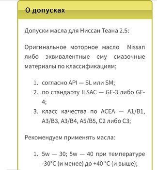

23 минуты назад, krasbars сказал:
46 минут назад, Aleksey___ сказал:
И с A3/B4 такойже смысл?
Нет. Здесь всё по-другому.
Просто про ACEA ничего не написано в допусках у масла.
Скрин с допусками для авто и масла приложил. IMG_0133.thumb.jpeg.c7712917b8602afe272b127d31134469.jpeg
Вот характеристики масла.IMG_0134.thumb.jpeg.3ed12ca2eb501b85eb7df10e72f907d9.jpeg
подойдет оно по допускам?
15 минут назад, Aleksey___ сказал:
Подойдёт.
А из ACEA к ILSAC`у ближе всего по вязкости С2 и A5/B5.
