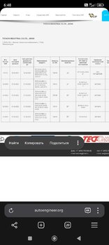

Порось
Screenshot_2024-12-30-06-48-30-622_com.yandex.browser.thumb.jpg.7769b290389f0fcf3eaa08b14c526b3a.jpg
Табличку из руководства приводить не буду, но напомню что там указано API sl sm sn и СТО ААИ
А так же ответ поддержки автоваза(на форуме есть эта инфа) о рекомендации Роснефть колдтек 5w30(ильсак)
