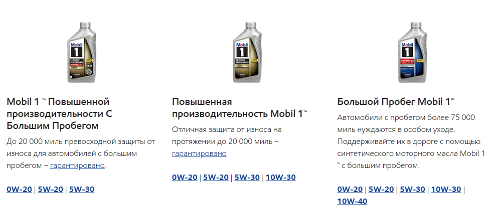

Где здесь такое ?
0-20 даже есть.
https://www.mobil.com/en/lubricants/for-personal-vehicles/our-products/motor-oils/mobil-1-motor-oil-products

  12.01.2025 в 15:57, знаток сказал:
Раскрыть
Откуда я знаю " где здесь такое"?
Я за этот сайт не отвечаю.
И причем этот вопрос?
  12.01.2025 в 16:00, sibir сказал:
Раскрыть
Я не вижу где рекомендуется погуще.
Офф сайт Мобила - тоже не вижу.
