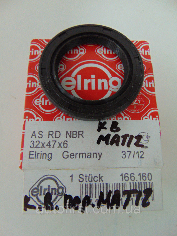

Ну, там спросите, у того кто выложил. А так этих тестов было много от забугорных лабораторий. Просто что на разный материал рти пао сушит по разному, на однин материал больше, на другой меньше, но все равно сушит и дубеет.
Какие-то не очень точные суждения. Вроде бы что-то сушит, вроде бы как-то сушит.

A что непонятного? Именно этот тест на эластомер nbr, их много разных материалов из которых сальники и прокладки изготавливают, и все пао сушит, один материал больше а другой чуть-чуть. Но в любом случае все сушит. Вы покопайтесь, поищите тесты воздействия пао на разные эластомеры ии поймете. А то мне после вашей последней записи заматериться захотелось, еле сдержался.

Я больше скажу, NBR дубеет от высоких температур без всякой помощи.
А с помощью пао  дубеет еще сильнее и в разы быстрее. Из теста (таблички) видно что при добавлении в пао 20% диэстеров, при высокой тем-ре, caльник из nbr дубеет в 2 раза меньше чем чисто на пао. К стати в некоторых двс используют сальники из nbr.
