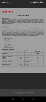

У них в Ростове на Дону контора судя по их сайту! И бренд зарегистрирован там же!Если эти масла на уровне Ликви Моли ,то судя по цене это неплохой вариант ! Я бы литруху отправил на анализ !

  22.03.2025 в 17:03, Vasvas сказал:
Раскрыть
https://ru.m.wikipedia.org/wiki/AviSynth
Странный бренд
