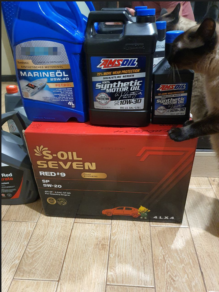

Это почти моноградка. Узость рынка, в том числе географическая, где сезонное окно позволяет таким пользоваться, мешает продажам, как и то, что этой вязкости нет в мануалах. Поэтому практически никто не делает. Раньше были такие.
Ну и бутиковые такие встречаются. HPL делает, например.
https://bobistheoilguy.com/forums/threads/high-performance-lubricants-pcmo-10w-20-voa.356676/
Оно у них без VII совсем.
Ну и я себе такое собираюсь намешать )) Не такое как HPL в смысле, а что-то такое:
  12.06.2023 в 19:54, macman сказал:
я живу в южной части родины, низкотемпературные характеристики меня не интересуют, а вот желание кататься на вязкости аля-20 просит душа
Раскрыть
KV100 9,29, HTHS 2.9, CCS -30°C около 6600. Забавляюсь условностью SAE J300 )) Может формально или 5W-20, или 5W-30, или 10W-20, или 10W-30 получиться.
