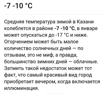

  07.07.2023 в 12:47, Роман 73 сказал:
В Краснодаре можно)))
Раскрыть
Да и в Казани всё нормально будет ИМХО.
П.с. у Амсойла 10-30, например, РР -47 град.)))
П.с.с. первый же ответ на запрос)))
