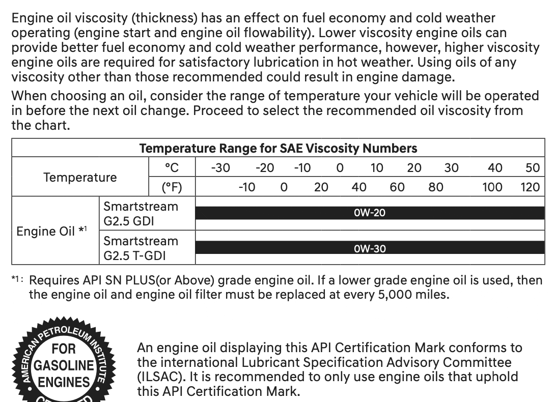

Аргентум в таком случае мануал тоже считатете мусорным ?
мануал запрещает лить 0-20 зимой?
Там прямо так написано? Если такой запрет есть (в мануале BMW есть запрет на присадки, скажем) - то я не против такой воли мануала.
Аргентум есть рекомендуемые, 5w-30 (*0w-30) и дальше 5w-40 и ещё более вязкие.
Но отсутствие 0-20 я расцениваю как запрет, все что можно - перечислено, что не перечислено - нельзя, то есть запрещено.

Аргентум мануал документ прежде всего технический, но и в некоторой степени юридический, ведь условия по гарантии прямо следуют за соблюдением мануала, который имеет признаки некого свода правил, отсюда если применить формально - логический подход, использование 0w-20 скорее всего будет квалифицировано нарушением правила

будет или не будет - не ко мне.
в английском языке could result - это даже не хайли лайкли - это ШАНС. Риск.
Вам обозначают риск, но не дают прямого запрета.
Если случится - вас предупреждали, а если вы выиграете миллион (а это понятно, ведь любой кто перейдет на @Polymerium Полимериум Метеор 0W-20 - для меня уже выиграл, так как мне нравится название и вязкость) - то вы молодец.
Вот и все что тут сказано!
Тут нет запрета. Ни одного.

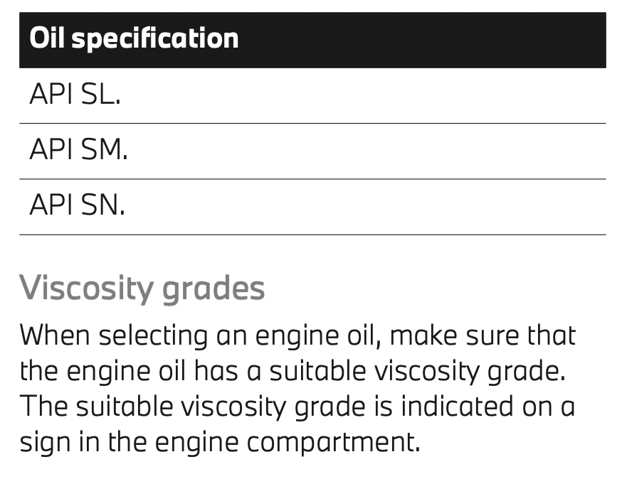

Запрет выглядит так -
А вот скажем тут (мануал BMW) - вообще нет даже риска , вам просто дают совет какие вязкости выбрать, но ни слова более !

Аргентум в твоей таблице (мануале) в T-GDI рекомендуют более вязкое масло (0w30), а 0w20 рекомендуют только в GDI. А у Dmitrii.lg как раз T-GDI (хоть и 1,6л). Так что всё правильно он говорит и личный опыт, и мануал - всё за него
Ром, еще раз, очень внимательно прочитай -
https://www.oil-club.ru/forum/topic/77900-tema-dlja-glupyh-voprosov/?do=findComment&comment=2560777
Что я пишу?
Рекомендация в этом случае - не запрет. Это совет.
Также, там обозначен риск. Как выглядит запрет я показал - прочитай еще раз )
Запрета нет! Хоть 0-16 лей. Хоть 0-8, хоть 25w-60. Риски берешь на себя, но запрета нет.

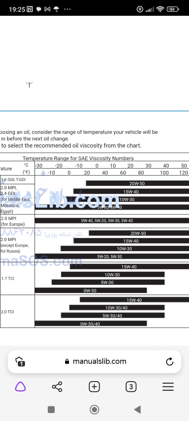

Аргентум под рукой книги нет, нашел в инете свой мануал
1.6 t-gdi 5w-30, 5w-40 и крепче.
Could resault - может привести, значит может и не привести, согласен. Производителю следует формализовать мануал, чтобы никто не спекулировал на игре слов.
во многих мануалах нет прямого запрета на вязкость )
Я выше вот бмв привел - там вообще даже риск не обозначен..
И это логично. Потому что ДВС и на воде может работать.

Аргентум но согласны вы с тем, что на 5w-30 tucson 1.6 t-gdi 2017 г.в. может лучшую иметь динамику и мотор в целом дольше проживет, чем на 0w-20, если инженеры проектировали его под 5w-30, о чем написали потребителю в мануале ?
