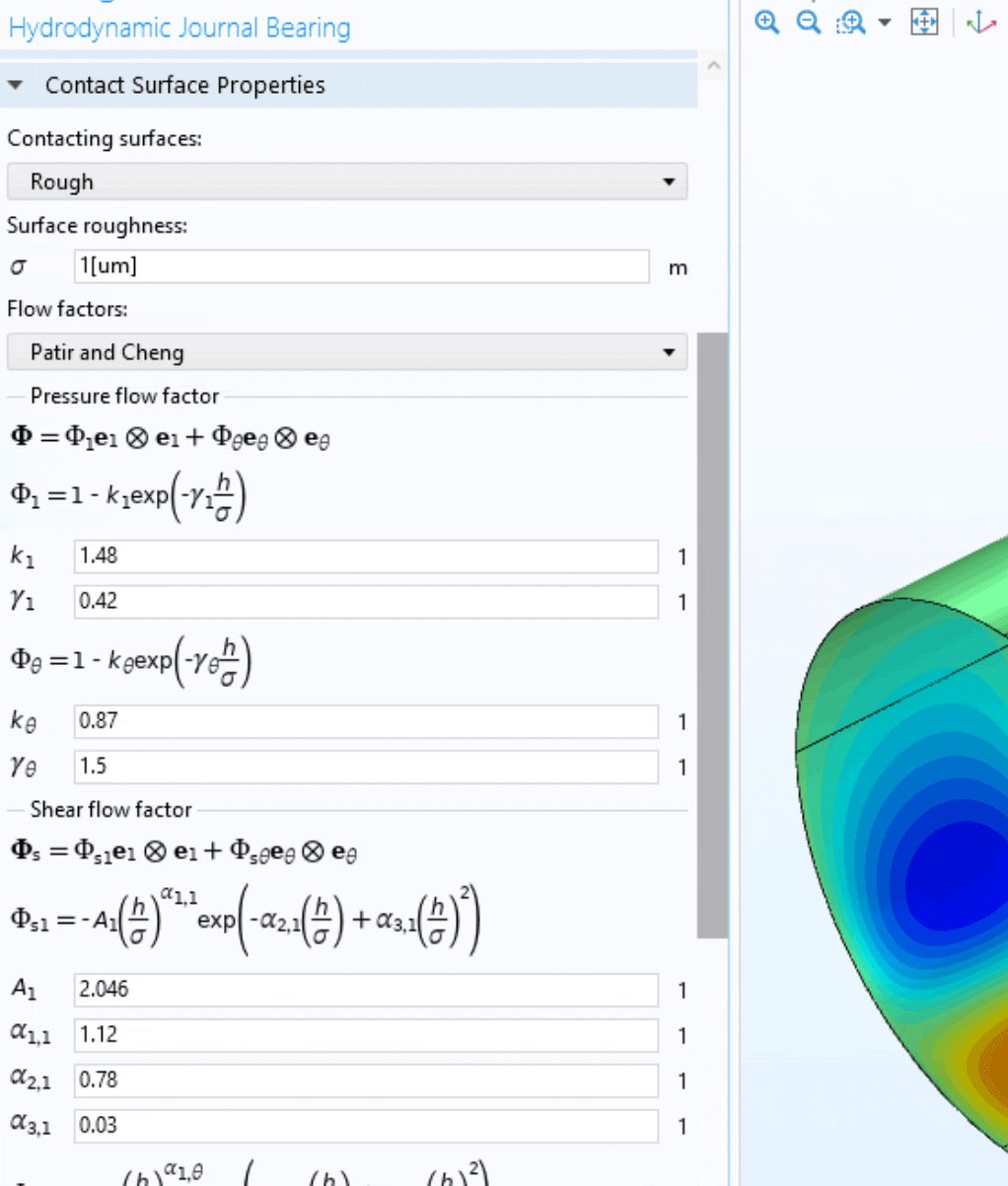

Вот, скажем, ключевое место, где нужна вязкость -
это реальный софт, где делают расчет.
Разброс вязкостей там огромный!
Никто не делает подшипник на 5-30. Его делают, реально, на 2 cP
2 cP, даже в условиях HTHS (а их нет) - это гораздо ниже чем 0W-20..
Это не означает, что я всем советую 0W-20. Я вообще ничего не советую, я рассказываю истории ) и пишу заметки.
Так вот - еще раз - невозможно сделать двигатель на 5-30.
В теории, есть двигатели легковые на сае50-60. Это означает, что его подшипники, скорее всего имеют вязкость примерно 2.5-2.7 cP
и масло типа 0-16 там будет на грани фола, но достаточным. Но это очень редкие модели. С особыми подшипниками.
