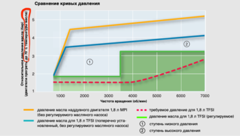

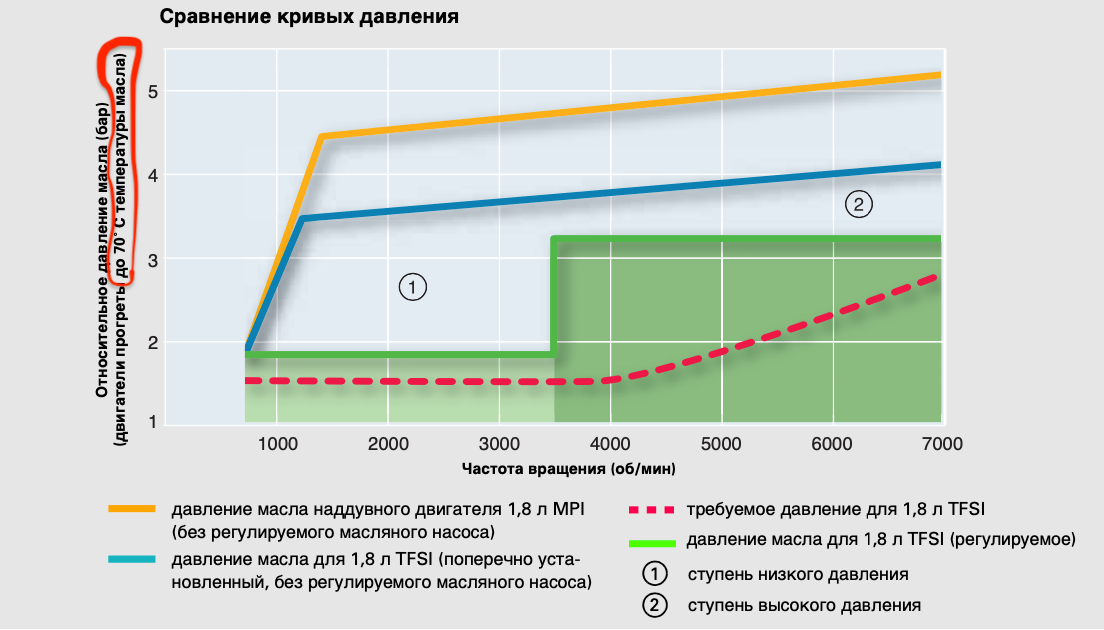

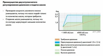

Сергей Николаевич да, верно, я ошибся в наименовании, имел ввиду, конечно же, обратный клапан на масляном фильтре в основных моментах пункт 3(см.выше), а не редукционный(пружинка с шариком) клапан на самом маслонасосе, так как попросту на регулируемом маслонасосе(мотор CJSA) вообще отсутствует редукционный клапан в отличии от нерегулируемого насоса.
Иными словами давление масла на регулируемом маслонасосе CJSA происходит за счет смещения ведомой шестерни маслонасоса по сигналу от ЭБУ на клапан N428 и за счет этого и происходит та самая регулировка объема/давления масла в зависимости от оборотов двигателя. Инженеры VAG намудрили тут, все топливо экономят)))
По мне насос с предыдущего мотора  GEN2, на котором такой регулировки не было был надежнее и выдавал сразу  давление согласно графику, причем у него отсутствовала болезнь износа опор распредвалов из-за пониженного давления.
Обратил только что внимание на графике(обвел красным цветом), то что давление рекомендуемое при +70С температуры масла, а рабочая температура масла у этого двигателя в заводском исполнении +105...+108, при отжигах еще выше поднимается снижая вязкость оного.
Естественно ни каком запасе по давлению +300%...+700% не может быть и речи, посему и чиптюнеры врубают вторую ступень навсегда и делают холодный термостат, который снижает температуру масла на 10 и более градусов.
