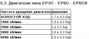

Ну почему же жалких. Для моего двигателя, например, это норма. Как раз 0,4 относительных. Правда ПСА все приводит в абсолютном. 1,4 абсолютного отличное давление. Зачем вам давление?

Да можно и при рабочей измерять, только нужно понимать, что референсные значения приведены с маслом 25 сСт, и они гарантировано больше, чем с маслом 12 сСт. Просто исходя из физики. Я к тому что не нужно напрягаться, увидев меньшее давление на горячем двигателе - это естественно и не значит, что что-то начало происходить. Или тем более при 110°С, когда масло будет 9,8 сСт.
Давление действительно хорошая отправная точка для диагностики. Просто мне не понятно почему давление настолько странно воспринимают, присваивая ему функции и важность, которые ему не свойственны.

Когда в документации видны численные значения давления, необходимо удостовериться про какое идет речь: про абсолютное (условно превышающее вакуум) или относительное (условно превышающее атмосферное). На вашей картинке написано, что это значения относительного давления.
Вот тут
 2023-07-09_18-46-14.png.b3fc81e49e94745b0fdc1e12643c3f36.thumb.png.d82f4ecc5185b37c9df0bf1ee7b3a40d.png
как это заведено у PCA, значения приведены абсолютного давления, то есть из него нужно вычесть атмосферное.
Насколько я понимаю, механический манометр показывает относительное.
Изменено пользователем Nonconfo
