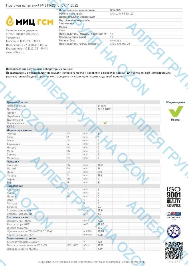

Прокомментируйте этот анализ. Немного смущает щелочное, если честно.
Изображение взято на странице продавца Аллея Групп маркетплейса ОЗОН.

  17.04.2023 в 19:11, Гена сказал:
Раскрыть
Lubrizol. TBN немного завышен у лаборатории получился.
Гена , да ты и сам всё знаешь уже давно по маслам.
Я просто прифигел от такого щелочного, если честно. У аналогов 7-8.
  17.04.2023 в 19:43, Гена сказал:
Раскрыть
Вроде 9 попадалось, но сейчас сразу и не вспомню у какого конкретно масла.
Раскрыть
Не с чего там такому щелочному взяться, по-моему это вот оно
Лаба по другому намерила, но щелочное явно завысило.
Дмитрий_ у Вальвика/Несте и ЗИК девятка была.Но тут просто бомба. Я не спец, но с таким щелочным зола какая? 1.15? 1.3 должна быть? Тут или ошибка лабы (на 3 единицы погрешность, или на 30%) или замес настолько крутой, что это не 508/509, а что-то иное, в общем потому и выложил табличку, что удивлен.
  17.04.2023 в 20:02, Гена сказал:
и ЗИК девятка была.
Раскрыть
Точно, у Zic.
Короче, новая Звезда родилась! :) По параллельному импорту нам привезли масла ВАГ (Шелл) с 508 допуском и 12 единицами TBN
