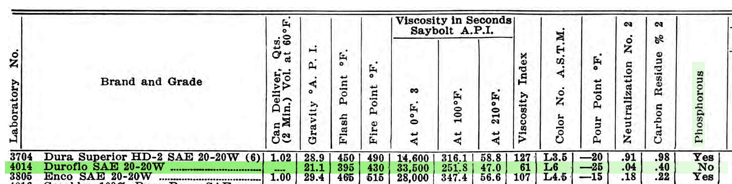

ну, если у масла недостаточнае вязкость и/или качество
вот это зеленое скажем. Даже если его менять часто (не реже 3000-4000 км) - оно даст какой-то износ.
Но не таким образом, что это будет легко понять по ICP.
Это станет резко понятно, когда износ уже приведет к каким-то серьезным нарушениям. Но это может произойти и через 1000 часов и больше (через 5-6, а то и 15 частых замен такого масла)
Так что рядовой ICP может быть только чуть тревожным, или не особо тревожным до какого-то момента и на таком странном масле.
Однако, сейчас таких масел нет - и говорить не о чем особо.
