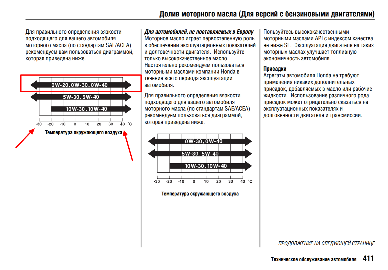

Здравствуйте!
Хотелось бы спросить: В инете много таблиц в качестве рекомендации по использованию моторных масел в зависимости от температуру окружающей среды. Исходя из них низковязкие масла вообще нельзя использовать при температуре за бортом выше +15 С.
- Какой же реальны диапазон для масел 0W-20, 5W-20?
- У меня Хонда ЦРВ 3, двигатель R20A2, пробег 110 т.км. Температура в регионе от -15(20) до +35(40) стоит ли продолжать использовать 20-ки или можно без ущерба перейти на 0W30, 5W30?\
- Пытался здесь разобраться с кинематической вязкостью 40 и 100 и индексом вязкости, но плохо что понял. Кто-то может в кратко и доступным языком пояснить как при выборе масла оценивать значения Кв(40) и КВ(100)? Допустим: G-Energy (5W-20) КВ(40) - 52,77, КВ(100) - 9,21 ;  S-Oil(5W-20) КВ(40) - 50,19, КВ(100) - 8,76. О чем мне это должно сказать и какое из них по данным показателям лучше?
спасибо

Какие масла в мануале у тебя?
Есть двадцатка, лей двадцатку на зиму. Оно в черте города всё равно до 100гр не нагревается и ты ездишь по факту на очень жидкой тридцатке. Суровая зима кончается, льёшь тридцатку какую-нибудь FE (фуел економи:laugh:) или ильсак, можно даже 5в. В чём не получается разобраться?)

Отвечу на первую часть:
- у меня двоюрдный брат уже вторую ЦРВ катает, последнюю взял с новья американку в 2021г. всегда катает Хонда Лео 0W-20, проблем "0". Живёт в Миассе, зимой и под -35С, летом может стоять неделями и 30С+ .....
PS да у тебя и в мурзилке оно прописано, а с твоим -20С можешь без ущерба катать и на 5W-20/

это старые какие то таблицы. Если вы откроете мануал для своего автомобиля Honda CRV вы найдете там правильные диапазоны использования 0W-20.

если вы не хотите изучать свойства масел, их состав, просто не заморачивайтесь этим. Выбирайте вязкость рекомендованную производителем по классу SAE и все.
Главным образом вязкость 100С говорит о вхождении в стандарт SAE.
0W-20 должна быть от 6,9 до 9,3
5W-30 должна быть от 9,3 до 12,5
5W-40 должна быть от 12,5 до 16,3
