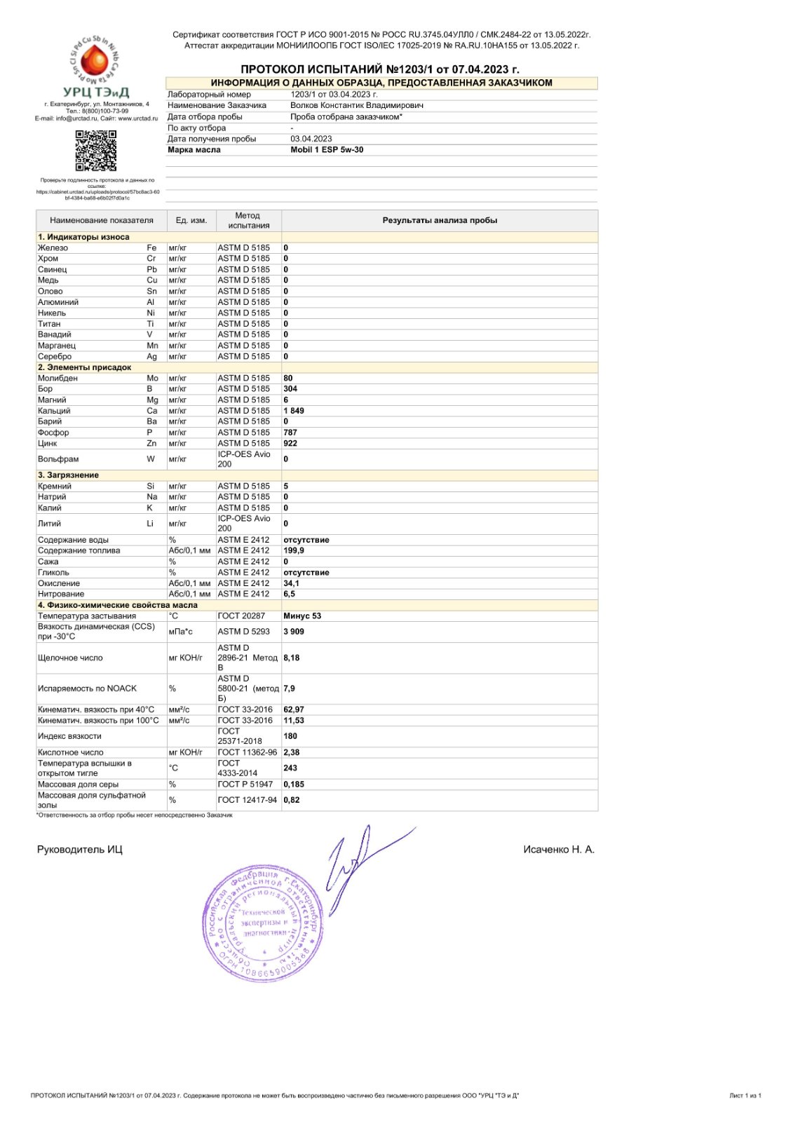

  08.04.2023 в 06:40, intvolk сказал:
Mobil1 ESP 5W-30. Дата розлива 12/2022. Made in Turkey.
Мой артикул  154275. В родительской теме - 154276. Не знаю почему разные и насколько это важно.
Вопросы:
1) Судя по сходству результатов данного анализа с анализом 2018 года, можно говорить о том, что это не подделка, не так ли?
2) Почему ненулевое содержание топлива определяется лабой в этом масле?
Раскрыть
Разные артикулы могут быть в равной мере как: ошибка "в родительской теме", смена артикула, различие артикулов для разных рынков (очевидно, что ваша бочка произведена не для рынка РФ :) )
1. конечно, не подделка
2. потомучто это лаба. человеческий фактор, несоблюдение технологии или методики и так далее. прикол в том, что других нет, поэтому каждый решает для себя сам - верить тому, что написано или нет.
Ответов на данные вопросы вы не получите, разве что от такого "специалиста" как я :sarcastic:, который просто доверяет одному производителю, просто потомучто этот производитель умеет делать стабильно качественный продукт без сюрпризов.
тут принято искать конфетку в куче г.
купить г, отдать на анализ, придумать чем это г лучше/хуже другого такого же г, ну и тд.
вот в таких темах полемика запредельная.
а мобил - он мобил. че его обсуждать. мобил интересен только тем, кому нужно масло, а не поп...деть.
Раскрыть
У данной лабы во всех анализах так, будем считать, что это фича, а не баг:pardon:
что это не подделка
Раскрыть
Еще ни разу ее видел подделку с эстерами
  09.04.2023 в 13:49, intvolk сказал:
Простите, не понял вас. Дак вот же оно.
Раскрыть
Это уже прошлое. Больше с таким составом этого масла нет. Теперь новая рецептура.
  09.04.2023 в 15:18, Lacoste сказал:
Раскрыть
Так, может быть, ещё лучше стало?)
Раскрыть
Давайте уточним. Я предоставил анализ масла по рецептуре 2018 года, не так ли? (а то может мне грустить пора идти)))
Произведено оно 12/22 в Турции. Купил я его 03/23. То есть, как бы, оно еще существует. Насколько понимаю, оно продается. Не последнее взял ))
Масло, на основании анализа которого сделали вывод о том, что рецептура поменялась разлито 01/23.
Я это все к тому, что может рецептура и не менялась. Но как к такой гипотезе пришить Mobil1 ESP 5W-30 API SP новая рецептура (Oelcheck.de) 2023 я конечно не знаю.
В общем, вот, факт недавней поставки масла по исходной рецептуре есть. Надо ждать видимо дальнейших фактов.
  09.04.2023 в 15:21, Владимир09 сказал:
Раскрыть
Конечно. Каждый раз когда на канистре рисуется следующая буква масло автоматически становится лучше.
Вот закончится алфавит, значит всё - масло-идеал.
  09.04.2023 в 16:14, mihail026 сказал:
Раскрыть
у Короля )) да )
а как жы orthoboric acid tri(C=3-12)alkyl ester,  а вязкий фишер тропшик кряк  ) он же ГТЛ
  09.04.2023 в 17:06, intvolk сказал:
держите себя в руках) Это же тема про анализ конкретной несчастной турецкой бочки ))
Раскрыть
а что такое - исходная рыцыптура? )
это че ваще )
апи сп - новое маслище , анализ с немецкого сайта верный
  09.04.2023 в 15:39, intvolk сказал:
Раскрыть
Предположу, так как где-то встречал, что в Турции мобил производит простые масла, а дорогие возит из Европы и там разливает, что просто в Турции "доливают" то что завезли ранее. Насколько это реальность и неизменность не поручусь.
  09.04.2023 в 17:09, Аргентум сказал:
это че ваще )
Раскрыть
мм. Ну в первый раз ESP 5W-30 проанализировано на этом форуме в 2018 году. Это, примерно, то время когда ESP Formula ушло а просто ESP пришло. С тех пор изменений в рецептуре не наблюдали до 2023 года.
Ее и считаю за исходную, начальную. И, надеюсь, что бочка имеет ее же. Вроде бы так и есть.
В 23 году пришло Mobil1 ESP 5W-30 API SP (Mobil1 ESP 5W-30 API SP новая рецептура (Oelcheck.de) свежее). И форум заговорил о том что у ESP в этой вязкости изменилась рецептура. То есть не о том, что существуют два масла ESP и ESP API SP а именно об замене и только в этой вязкости.
Эту рецептуру считаю за измененную.
Изменено пользователем intvolk
