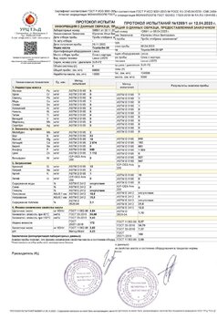

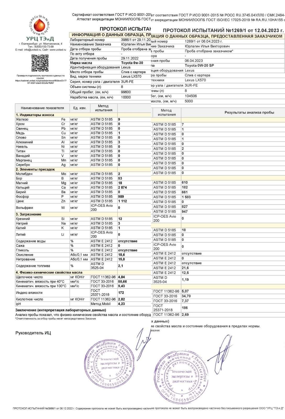

Toyota 0W-20 API SP на Lexus LX570 после 5 000км
  13.04.2023 в 06:05, avignon сказал:
По этим моторам вроде был косяк с натяжителем. Меняли его на обновлённый и проблема уходила.
Раскрыть
Говорят и официалы и нее официалы, что только натяжитель нет смысла менять, не поможет. Меняют вместе с цепями, но официалы говорят, что проблема решается переходом на масло 5W-40 на круглый год. Но я чет очкую его, оссобенно зимой. Как думаете?

  13.04.2023 в 06:43, SL1 сказал:
Я имел ввиду Тойота 0W-20 и 0W-30. Кремний абразив, пыль. В принципе, он у Вас в норме, но мог бы быть и меньше.
Раскрыть
Понял
