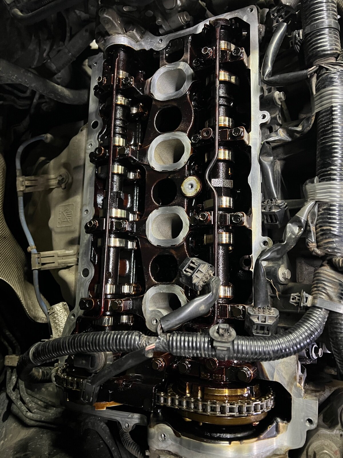

Ситуация в следующем: имеем автомобиль мазда сх 5 2,5 2015 года. Вчера при замене прокладки КК увидели такую картину (фото прилагается).
написал на производителя претензию, на что он мне предложил прислать пробы отработки для независимого анализа, но при этом уже сказал что в отчете будет.
у меня ряд вопросов:
- реально ли бензин так может сделать
-какое масло теперь рассмотреть для заливки, буду пробовать вымывать с интервалом замены 2-3 тыс
- в сервисе предложили отмывать с bg109, не навредит ли это двс.
я честно не понимаю степень загрязнения, насколько это критично в моей двигателе, теории начитался, но вот применительно к моему состоянию не могу отнести- черный/грязный/очень грязный/закоксованный или пи…ец.
по машине:
у меня с 2018 года, я второй хозяин, заливаю только масло этой фирмы, 0-20. Меняю по сезону с пробегом примерно получается 4-5 тыс, по моторамам не скажу, грубо на этом 190 часов, но это прям на пальцах посчитал.
машина на холодную, горячую, средней прогреточти заводится ок, не дымит, не коптит, от замены до замены ничего не доливаю, но угар есть, так как уровень с максимума до середины опускается. Ошибок и неисправностей нет, слежу (но ссска не доследил). Меняю масло слил-залил с заменой фильтра. Бензин только 98 ННК.
до 2018 года была у первого хозяина, он использовал эту же фирму только 0-16. По интервалам замены не скажу.

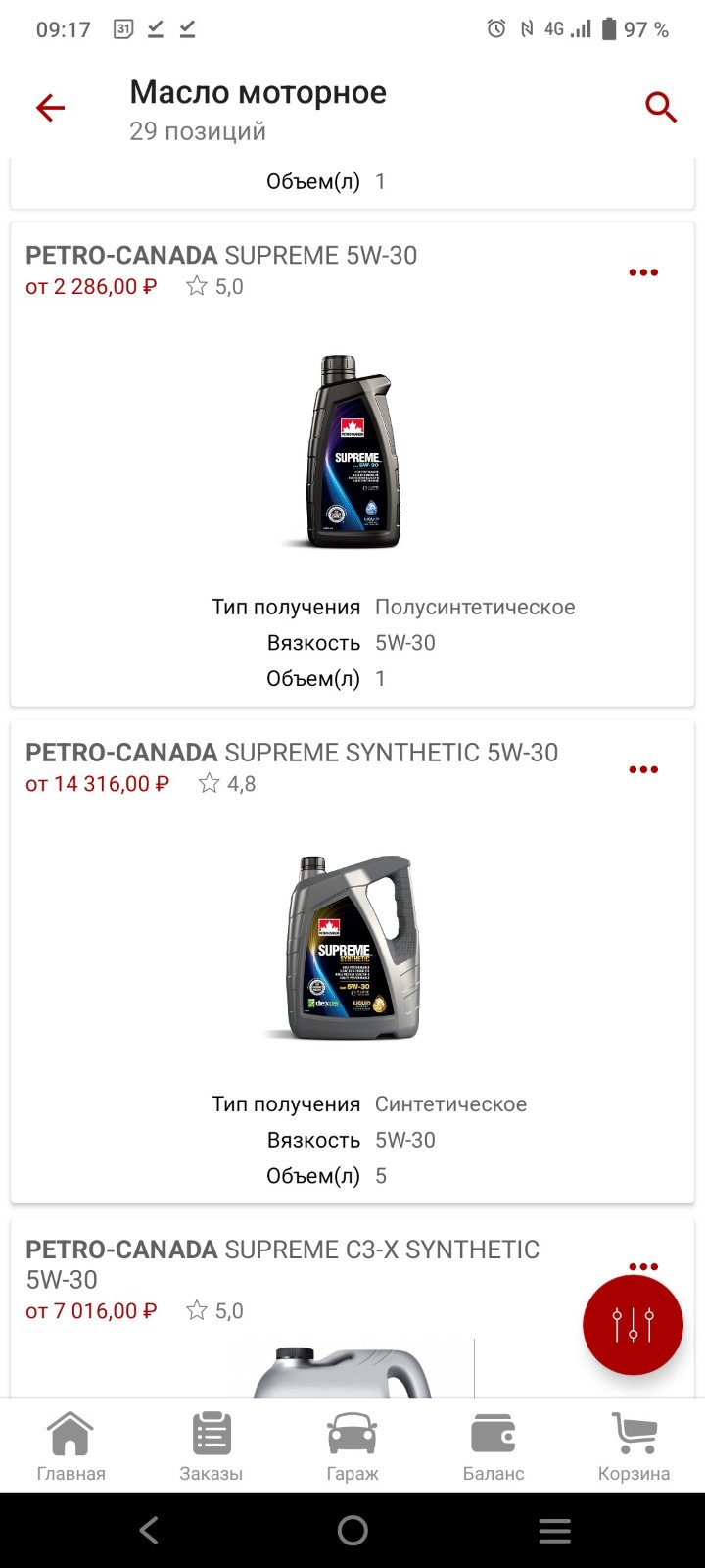

А еще помню было такое масло PC Supreme, но ушло в историю...даже с масложером мотор был чистый:D
17 минут назад, Oilmann сказал:
ушло в историю
Ну почему ушло, есть оно в автодоке:crazy:

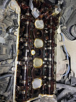

На фотках отложения, как у меня после куппер:mocking:
Евгений1985 , лично я бы в вашем случае, менял масло каждые 100м.ч., лил бы 0-20 ILSAC самоё бюджетное и при каждой замене использовал быструю промывку от Лавр или ВМПАВТО и чередовал с bg109.

Авто 2015 года, надо у дилера запросить историю обслуживания. Большой вопрос что и когда менялось 1 владельцем.
А может дилер при То забыл, пару раз сменить масло.
Вариантов много может быть.
Двс грязноват конечно, но бывает и похуже, причём сильно.
Равенол, как бренд полагаю тут не причём. Маслом такое не отмыть.
Вывод, когда то, масло менять на этом двс не любили/забили/забыли. А сейчас имеем что имеем.
И это под КК, ниже будет веселее.
Спасибо, что успокоили. Да, ездил и не знал, претензий машина мне не высказывала. А поддон я уже при смене масла сниму и его почищу обязательно.
Только что, Евгений1985 сказал:
Пожалуйста, Вы смотрите аккуратнее с промывками и раскоксовками. Запросто можно намыть на капиталку.
Поддон лучше снять, помыть ручками, с химией, особенно сетку Масло приёмника.
