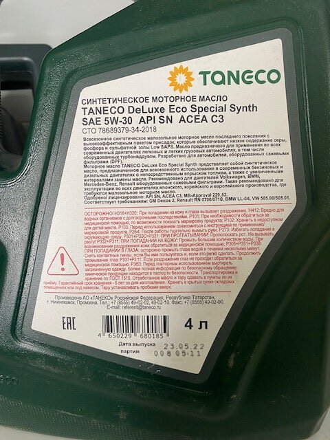

@se7enger а масло какой даты розлива? Это из остатков досанкционных запасов? Свежего такого я давно не видел
14.04.2023 в 11:28, torcon сказал:
И бор от несливайки Mitsubishi DL-1 5W30, не полностью выгнал предыдущее масло. В целом все нормально, масло отработало отлично. Я смотрю оно еще на Любризоле, какой даты выпуска было масло?
7 часов назад, hellopashka сказал:
Только что созванивался с человеком который работает на Танеко, говорит что после введения санкций, ввиду невозможности ввозить европейские присадки, начали добавлять китайские. Я так полагаю европейские выработали в первой половине 2022 года, а далее пошли из поднебесной. Так что вопрос по анализу отработки свежевыпущенного масла актуален
Как увижу новую партию, залью, результаты сброшу в клуб... Про китайские присадки то-же слышал, по слухам хуже не стало но мы слухам не верим и будем проверять)
