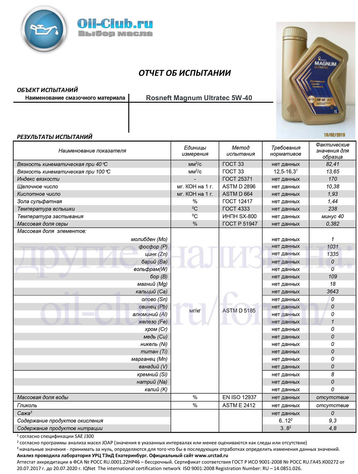

Вот полнозольники
454279369_GazpromneftPremiumN5W-40(VOABASE).jpg.94b7aa8987115d867d7711ba4e1722e9.thumb.jpg.8b208ffc315923a528928f5ca6914fc4.jpg864520975_RosneftMagnumUltratec5W-40(VOABASE).jpg.99ad938953227c9e6374d2608d71cf43.thumb.jpg.1f9df91ce01a0fccfb58f33e10404ebb.jpg
ZIC X9 5W-30 Shell Helix Eco 5W-40 не полнозольники?
Много ли лило народу в жирные времена эти полнозольники? На них даже не симотрели, "Народным" для олдов был этот )
2 минуты назад, Nordman сказал:
Не знаю, я лил. :)
