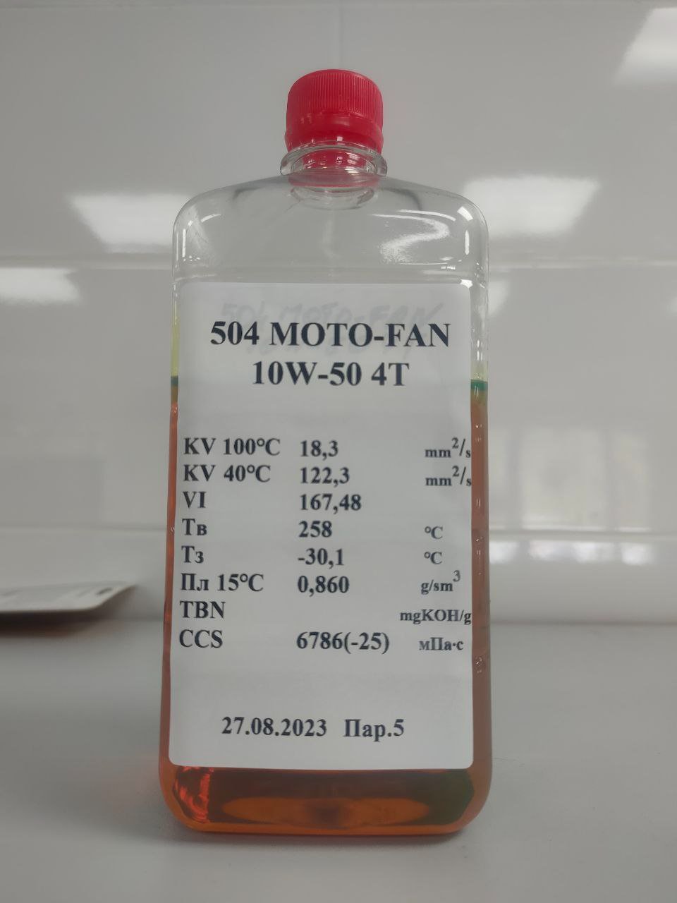

День добрый приобрел  данное масло POLYMERIUM MOTOFAN 504 10W-50 4T полусинтетика  для скутера с мотором 139QMB.
Подскажите его характеристики, на саите https://polymerium.ru/ не нашел.
Вязкость при 40 и 100 градусах.
NOACK , температуру вспышки.
Примерный состав из каких базовых масел состоит.
Спасибо.
16 часов назад, anton_77 сказал:
Спасибо.
