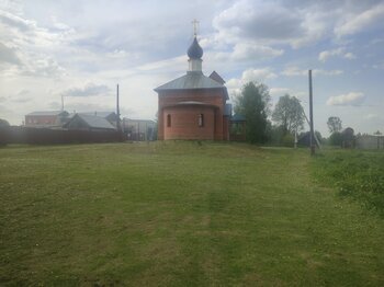

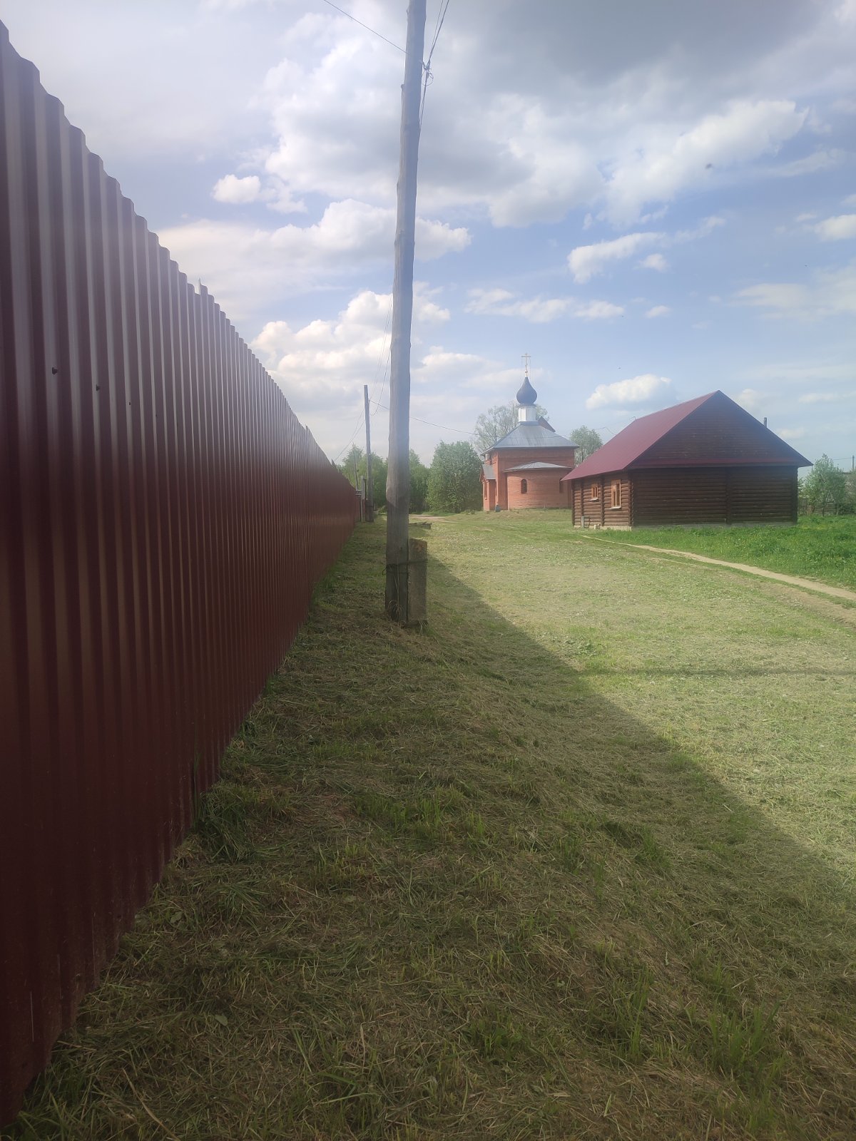

  22.05.2023 в 12:03, DRON 33 сказал:
Масло Гарден 2т
Сегодня косил (попросили помочь) , вот часть результата
Вот собственно такая трава
Что могу сказать по результату - температура воздуха 26-27 градусов, обычно при сжигании бачка двигатель аж пышет, а вот сегодня терпимо нагрелся. И ещё очень понравилась сама работа агрегата, всё плавно, без рëва и надрыва. Пока всё нравится.
Планирую после использования данного масла заглянуть в поршневую и выхлоп...
Раскрыть
В какой пропорции разбавляли бензин?
  07.06.2023 в 18:55, valli129 сказал:
Раскрыть
1:50
