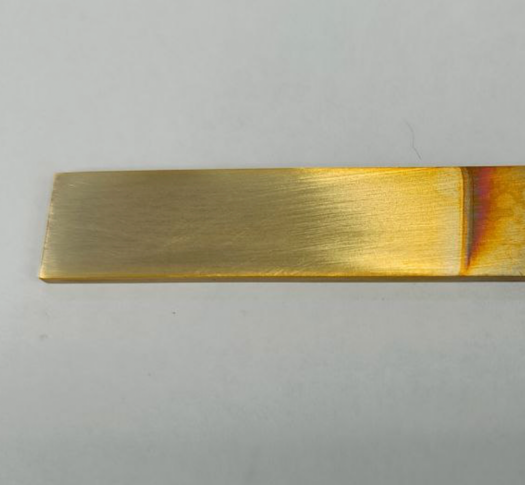

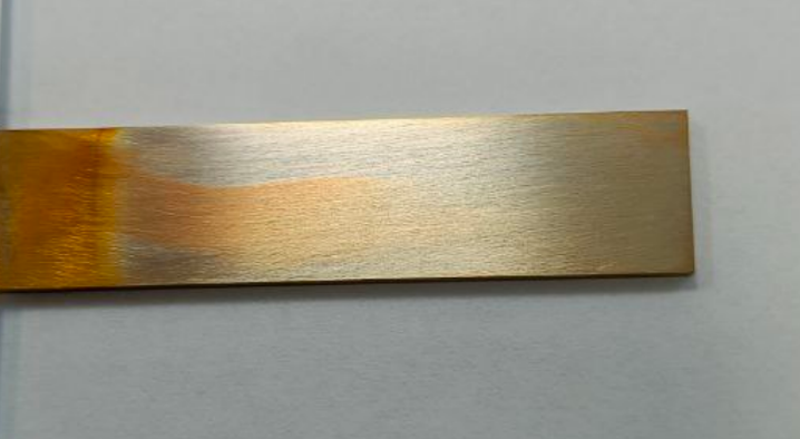

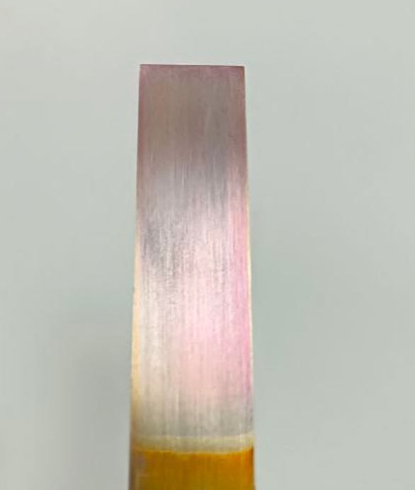

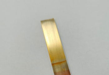

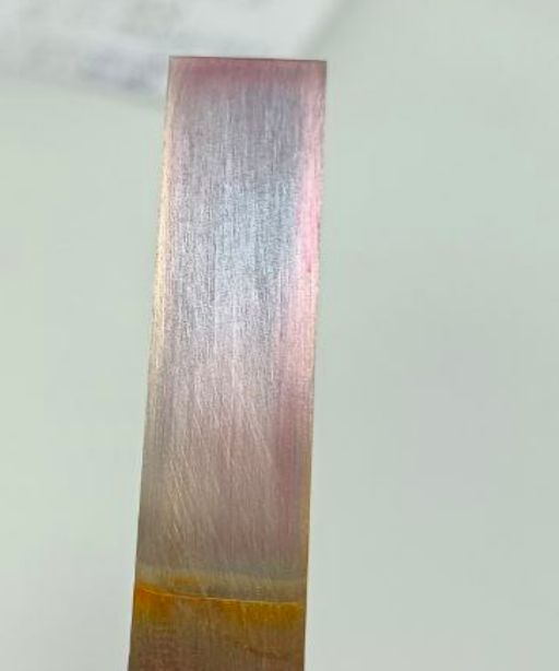

VHVI4 + 7% полиэстеров. Как видим они показали себя лучше, чем смесь с диэстерами синталюкс. Коррозию можно оценить в баллах как 1а-1b. Полоска поменяла фактически цвет только на разделении сред "воздух-масло". Это отличный результат, можно сказать явно, что полиэстеры лучше по коррозии чем их смесь с диэстерами синталюкс.

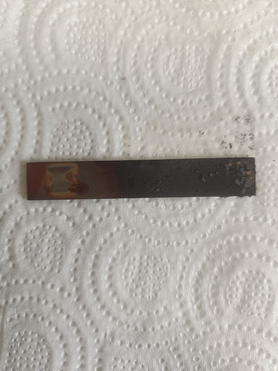

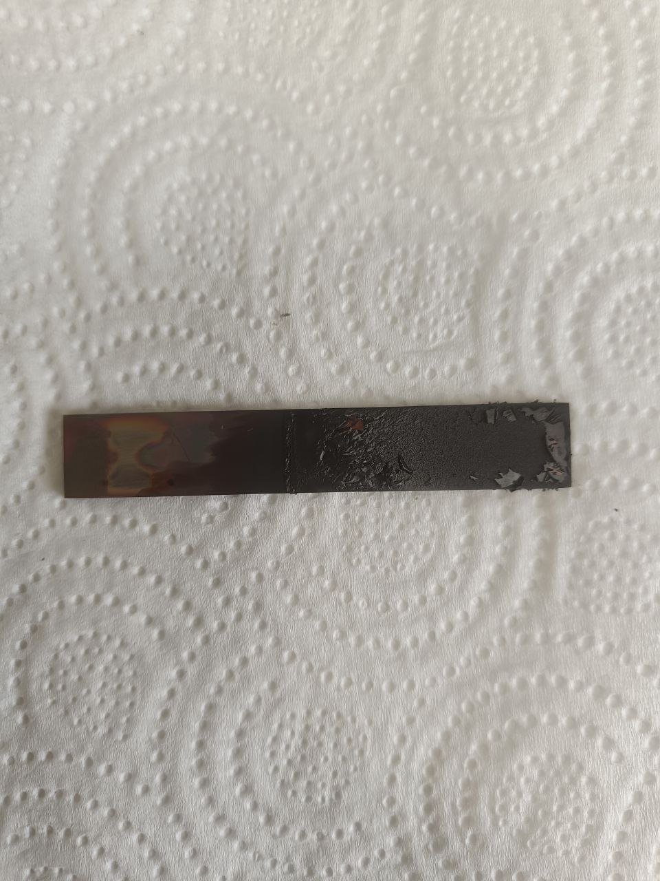

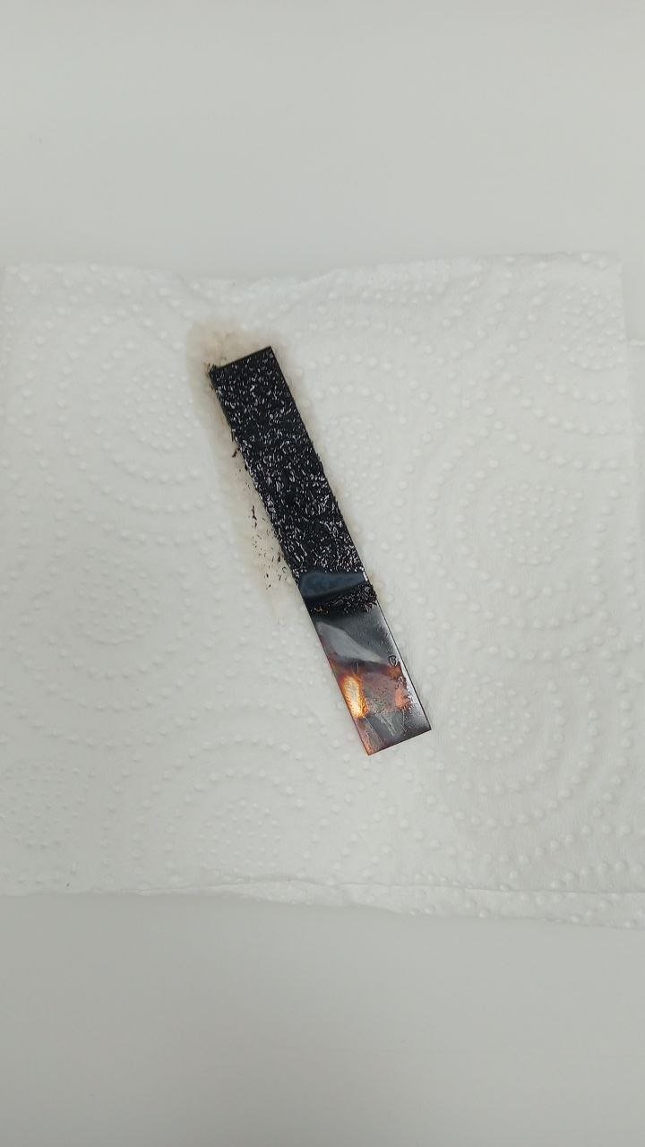

А вот этот кошмар, на первый вгляд состав не сулил такого ужаса: пао база + эстеры синталюкс 5% + 1500 ppm сульфонат кальция + сернистый трансмиссионный пакет присадок = вот такой результат.
По оценке - тут можно дать самую наихудшую, но нужно разобраться ( в следующем посте)

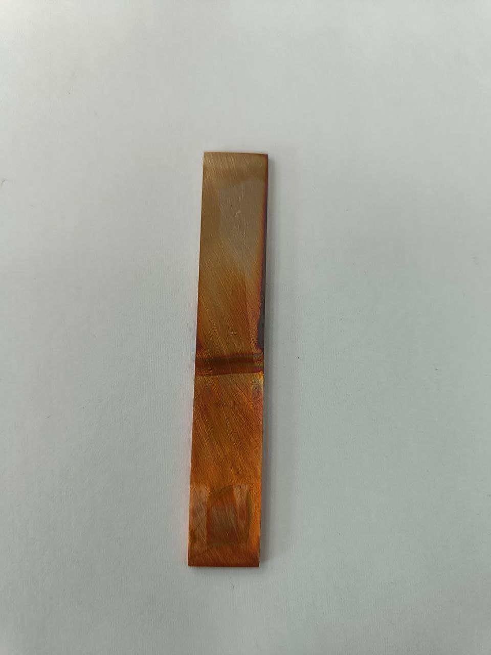

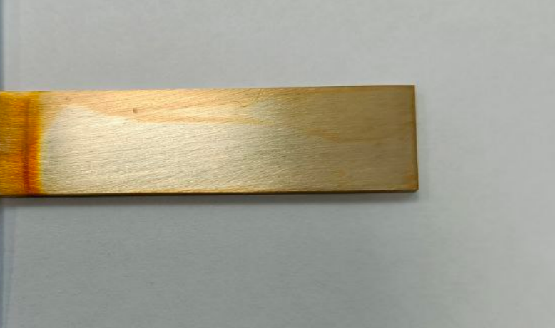

После такого расклада, решено в данную смесь добавить ингибиторы коррозии и повторить эксперимент.  По резульатату - всё так же ужасно... Но появилось подозрение что это в большей степени не коррозия, а нагар. Да да, нагар (не похоже на реакцию меди), и пластинка не соприкасается с поверхностями сосуда в котором нагревается масло, тоесть,  медная пластина нагревается только за счет контакта с маслом и отдалена от поверхности сосуда.  Завтра попробуем выяснить, нагар это или все же коррозия с какой-то реакцией (с помощью растворителей).
