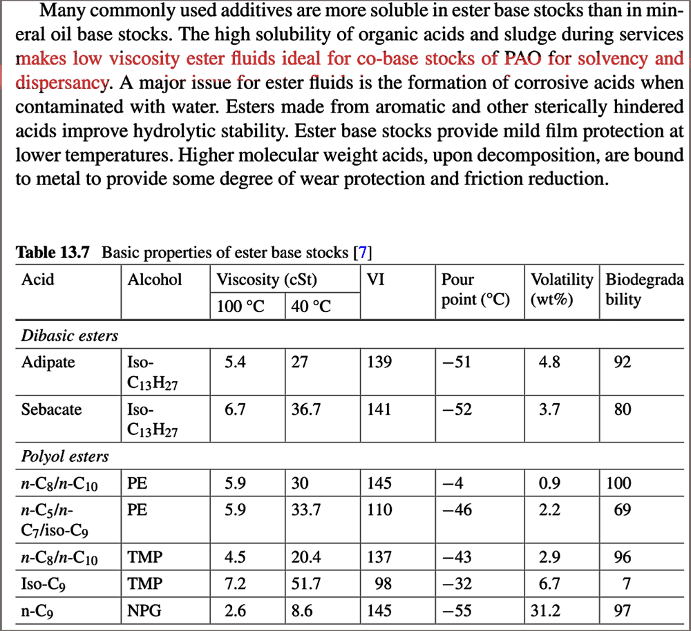

сухими FT (безнафтеновые) и PAO называют потому, что они не питают вообще матрицы полимеров (сальники и тп).
Тем самым - при нагреве - происходит выпотевание пластификатора из сальника, который смывается "сухим" горячим маслом - что может сушить сальники )

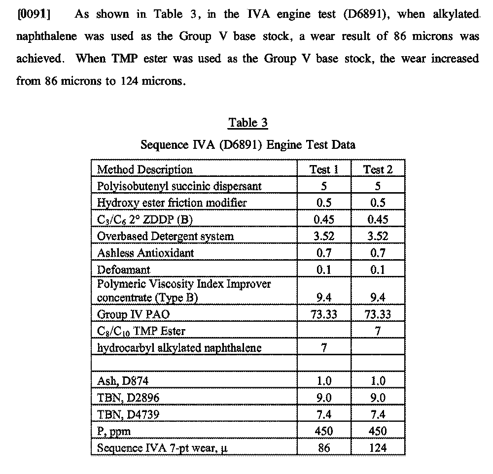

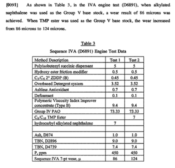

@Шиза кстати, что касается того - почему масла набитые PAO стоит разбавлять эстерами - написано сотни статей.
Но тут важно, конечно, понимать, что эстеры - довольно опасные вещества. Более опасные чем, например, AN даже в таком странном понятии как "масло хуже спасет от натертости" ))

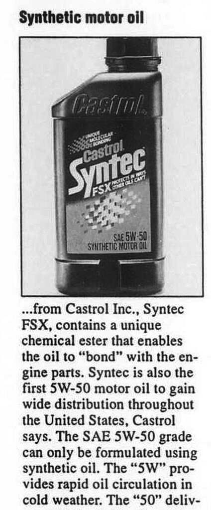

А, кстати ) главное забыл. Мобил со своими не совсем сухими HTHS 3.5 - норм. С хорошей репутацией проехал синтетические годы ). Не пришлось даже от ПАО отказываться (как Castrol сделал в 1990х по итогам первых сухих масел и применения жутко дорогих эстеров).
Ты не слышал эту историю?
Castrol , конечно, добавлял дорогой и хороший эстер в свое первое ПАО масло. Обрати внимание на этикетку.
Потом он решил оставить только ПАО. Но специалисты у Castrol были хорошие, и быстро поняли - что без дорогущего эстера - вязкое масло становится помойным. И просто убрали ПАО.
И тут возмутился Mobil )) Ну ты же знаешь эту историю? ) Этикетку пришлось поменять .. под давлением Mobil, но и Mobil "утерся" - что чистый кряк можно называть синтетикой
