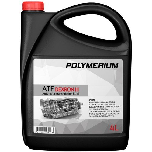

Polymerium 7 048 Опубликовано: 16 апреля 2023 Поделиться Опубликовано: 16 апреля 2023 (изменено) Polymerium ATF Dexron 3 свежее 2023 Анализ проводил производитель. Масло заявлено как: GM DEXRON III | FORD MERCON | ALLISON C-4 | VOITH 55.6335.32 (G607) | MAN Type 339 V1, MAN Type 339 Z1 | MB 236.9, MB 236.5 | ZF TE-ML 04D, ZF TE-ML 14A, ZF TE-ML 17C, ZF TE-ML 03D | CATERPILLAR TO-2 Артикулы коды для заказа в интернет магазинах: POLYMERIUM ATF DEXRON 3 1L - atfdexIII1 POLYMERIUM ATF DEXRON 3 4L - atfdexIII4 POLYMERIUM ATF DEXRON 3 20L - atfdexIII20 POLYMERIUM ATF DEXRON 3 50L - atfdexIII50 POLYMERIUM ATF DEXRON 3 208 L - atfdexIII208 Изменено 16 апреля 2023 пользователем Polymerium 3 Ссылка на сообщение

Андрей Е23 0 Опубликовано: 17 марта Поделиться Опубликовано: 17 марта (изменено) На Вайлдберриз оно может стоить 350 руб за литровую канистру? Или то контрафакт 100%? Изменено 17 марта пользователем Андрей Е23 Ссылка на сообщение
