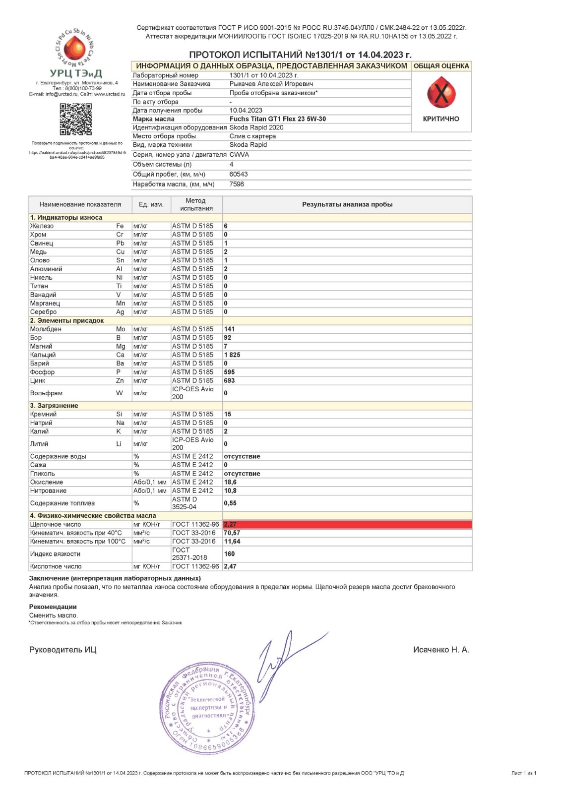

Прошу модераторов оформить в картинку/табличку анализ, сейчас нет возможности. И, если возможно со свежим)

Выскажу мысли.
Знаете, думаю масло справилось хорошо, и да, я его добил)
Это был один из сложнейших периодов эксплуатации за всё мои 11 лет, что помню. Заводил и катался вот на все 200% в плане комфорта, выжить максимум что может быть на данный момент + зима. Даже могу предположить, что автозапуска тут не 45мч, а все 55-60.
Первое, что бросилось, откуда Молибден, открыв свежий, понял, что всё в норме, он там и должен быть.
Также порадовало, что вязкость осталась на том же уровне.
1 минуту назад, GerasimMumu сказал:
Я на таком же двигателе использую жидкую 30-ку, проблем нет (анализ отработки не делал). Поэтому считаю даже если бы и была просадка по вязкости, то это не критично.
