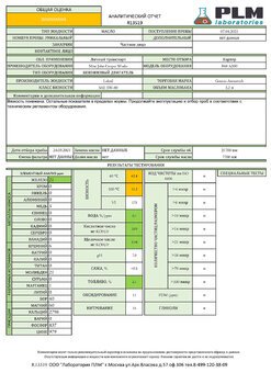

Mobil1 ESP LV 0W-30 отработка на Mini Cooper F56 после 7800 км
Mobil 1 ESP LV 0W-30 отработка на Mini Cooper F56 после 7800 км
Масло: Mobil 1 ESP LV 0W30
Автомобиль: Mini Cooper F56, 1,5 литра, 3 цилиндра, МКП
Общий пробег на одометре: 45100 км концу интервала.
Пробег на масле: 7800 км
Моточасы: примерно 170 мч
Средняя скорость: 45 км/ч
Израсходованное топливо:  примерно 7,2 литра/100 км
Доливки масла: угара нет, не доливал
Присутствие отложений в двигателе ДО: двигатель чистый
Присутствие отложений в двигателе ПОСЛЕ: двигатель чистый
Автозапуск по времени: не использовался
Наличие чип-тюнинга: нет
ГРМ: цепь
Предпусковые подогревы: нет
Период эксплуатации: апрель 2022 года по апрель 2023 года
Срок эксплуатации:  12 месяцев
Топливо: бензин 95й
Режимы: на работу  7 км туда и 7 км после работы назад. Жена ездит, к сожалению, на грани опоздания... Боюсь там часто тапка на непрогретом ДВС.
Фильтр масляный: Mann
Фильтр воздушный: Оригинал
Марка антифриза: заводская заливка
Объем заливаемого масла: 4,5 литра Отбор масла: через сливное отверстие, среднюю фракцию
Отбор масла проходил с горячего или холодного двигателя?: с горячего двигателя.
Промывка промывочным маслом: не делаю.
Присадки: не использую

1 минуту назад, Роман 73 сказал:
0w30 через 170м.ч., превратился в 0w20
х3 себя также ведет, это хорошо.
Колечкам радость ))
а вот еще кстати
2 минуты назад, Аргентум сказал:
Колечкам радость ))
Колечкам - возможно, но за счёт чего такое разжижение? Масло за 170м.ч перешло в другой класс, а топлива, вроде, эти моторы много не льют? Полимерка слабая, получается?
Только что, Роман 73 сказал:
там сложно все , разные конспирологические теории ))))
не слабая , а умная
на форсунке она капец какая неслабая
Роман 73 требование неслабого на форсунке полимера  заложено в асеа маслища мобил1
это этот метод
но все не так просто. Почитай описание метода. Форсунка не мотор.
1 минуту назад, Аргентум сказал:
не слабая , а умная
Ааа, всё, вспомнил, это же Мобил))) Кстати, в другом анализе отработки с такого же мотора, ссылку на который ранее прикрепил ТС, вязкость не так сильно просела, хотя там моточасов даже чуть больше, правда, там эксплуатация весна-лето, может в этом дело, хотя, бензин этот мотор особо и не льёт в картер. Но в том анализе, масло сильно уронило щелочное число и его (масло) там тоже ругали))
5 минут назад, Роман 73 сказал:
Ром, я не фетишист ) я и на 5-40 - 90 ппм делал на схожих движках )) , и ща ожидаю столько на мерсе на смеси 0-16/0-8
Так что все только зависит от твоих желаний и возможностей. Мне тут пришлось из Франции во Фрайбург тащицо. Кстати забавный город, там водные каналы какие-то по всему городу, так там я на этом мерсе в отсечку пошел ) посмотрим че настрогает
1 час назад, Аргентум сказал:
5w40 - 90ppm Fe и смесь 0w16/0w8 тоже 90ррm - WTF? Это моторы так собраны, или что?
4 минуты назад, Роман 73 сказал:
не, эт разные движки.
5-40 до меня гоняли, я уж докатывал )) строго в макс обороты )
У меня мелкие пробеги ) на тачках. Ну вот на мерсе 10к планирую точно откатать. Ожидаю 90 ппм набрать. Слишком маловяз.
В масле 2,6% топлива. Видела машина/масло и 200 км/ч, но очень редко. В основном короткие дистанции, но не город.
1 минуту назад, DIMA312 сказал:
ну норм тогда , непрогретое каталось часто, 200+ видело. Все красиво даже с учетом что Королю пришлось делать не великолепный илсак а жалкое евромасло. Но даже тут король неплох ) Я сам в РФ юзаю его евро масло х2 )) 0-20
5 минут назад, Аргентум сказал:
Честно говоря, примерно такой результат и ожидал, или чуть хуже. Всё устраивает, залил снова сабж, до него тоже он был, но короткий интервал.
Температуру масла иногда мониторил, когда в мои руки попадала машина. Рабочий диапазон 95-108°С
Всё согласно базовым академическим знаниям: более приспособленная нагрузкам Лукойловская 5w-40 показала износ на ~50% ниже самого топового мобила 0-30, про которого как всегда приходит на ум лаконичная русская поговорка:
"Гроша не стоит, а выглядит рублём".
