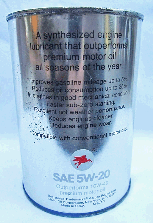

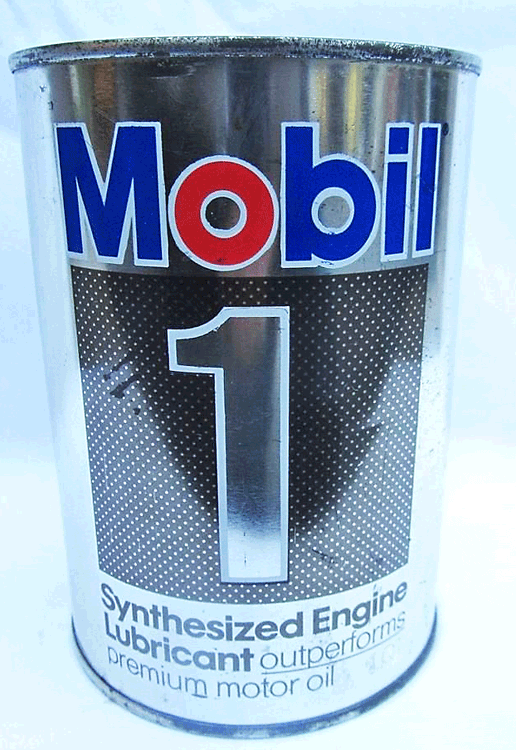

а банку выкинул? ) зря зря ) историческая.. правда это вроде редкий поздний релиз, этот фон под SHC уже [1] ) (королевская единичка). С 1975-76 началась эра M1, вылупившись из SHC.
А текст там был шикарный, на твоей банке -
Réduit la consommation d'huile de l'ordre de 25%.
Аргентум  Я эту банку выкладывал в тему музея моторных масел  31.10.2021г
Эсли б кто сказал, что такая редкость - неприменно бы оставил банку и содержимое...:good2:
