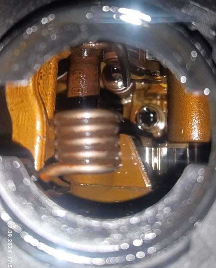

 Какие отложения убирает sl109p, лак шлам, кокс...?
BMW N52, два захода с промежуточным маслом и фильтром. по 1.5 банки по 40 минут, обороты 1600 на месте, +10 минут без оборотов. Лак, шлам и кокс может. Результаты зависят от крепости и состава отложений.
Нихрена  она лак не моет ...ни старая 109  ..ни новая ...А вот кокс ,шлам  может ...
На каждый отличный объект для растворения нужен либо идеальный свой растворитель, либо ультимативный беспринципный уничтожитель всего. "Крот" подойдет в сравнение.
Если есть повышенные требования к безопасности состава, то есть ограничения эффективности. Есть бюджет на компоненты и итоговую нишевую стоимость.
Лаки в разных моторах тоже отличаются по составу.
Можно поиграться с концентрацией и временем промывки с целью улучшения результатов.
Делать это лучше с головой и опытом.

Добрый день!
Делал раскоксовку SL109 ( не премиум) на приоре, 2 бутылки (2 раза по одной)  по 40 мин на 1500 об.мин. Расход был 1л/1000 км (купил такую), после раскокосовки стало 0,5 л/1000 км
Хочу на след замену масла повторить, купил еще 3 шт, но уже премиум. Чтобы целый день этим не заниматься, вопрос:
- планирую 3 промывки по часу. Если это делать в разные дни, например Пн, Вт, Ср, каждый вечер по 1 промывке, эффективность не хуже будет, чем например в один день, 3 промывки подряд по часу?
2 часа назад, parand сказал:
это не раскоксовка в классическом понимании, это промывка
делали диагностику ЦПГ?
для начала нужно определить причину масложора,  сделайте эндоскопию.
2 минуты назад, WeR сказал:
Ну да, промывка, не так выразился. Кстати в цилиндры еще Гзокс заливал перед промывкой
Диагностику ЦПГ не делал
1 час назад, parand сказал:
начните с этого, что бы не тратить деньги и время..
