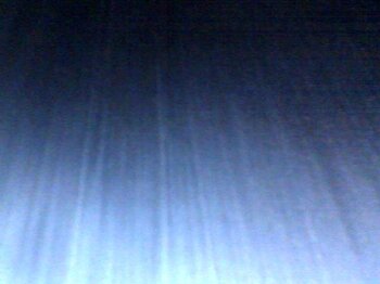

WeR где то выкладывал фото цилиндров  камри 50 на 200 тык пробега.
12 минут назад, hik сказал:
Для этого, надо очень постараться
Только что, ОлегМурманск сказал:
Ну да, если расход масла спрогрессировал быстро.
