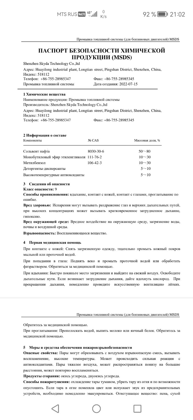

WeR скачал паспорт на сайте, не пойму указывают его или нет?

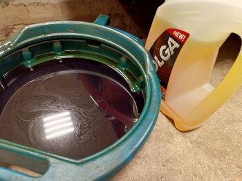

я не знаю как  и чем вы моете, у нас 90% это 109, и 10% долгоиграйки. сливаем всегда темное. на раскоксе  моем три раза систему, один  раз в старое , два в промывочное...если надо показать, волга ойл желтенькое, через час сливаем -темное
колба на маслоотсосе живет год, потом перестает просвечиваться, грязь каждый день:rofl:
Изменено пользователем WeR
