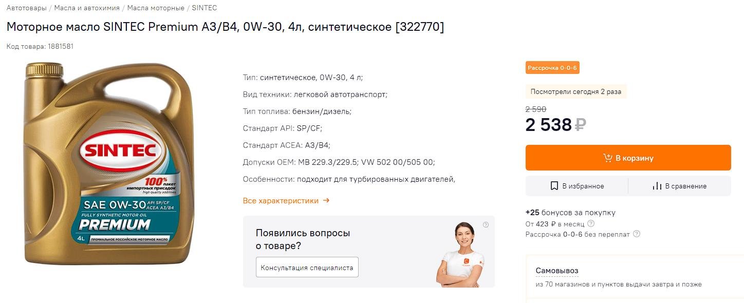

Ситилинк.
P.S. Масло просто пример.
Изменено пользователем YWU12V
По Синтеку в дизель, не все так просто. Все же пакет и состав не тот.
Моё, имхо, если смотреть в сторону масел из РФ. То стоит брать ГПН  с2/с3 5w30
Это отличное бензиновые масло с дизельными характеристиками.

  26.04.2023 в 12:51, biguxa сказал:
+Новосиб...
летом Синтек Примиум  - 5-30 А3/В4
зимой Синтек Примиум  - 0-30 А3/В4
Раскрыть
Уточните, через сколько пробега меняете?

Citimen Смотрите Емекс по артикулам....
в Ситилинк : https://www.citilink.ru/catalog/masla-motornye/SINTEC/

Кстати про Синтек (у меня брательник, в Киа Сорентик 2014 г. дизель 2,2, стал его лить, всё нормально).
