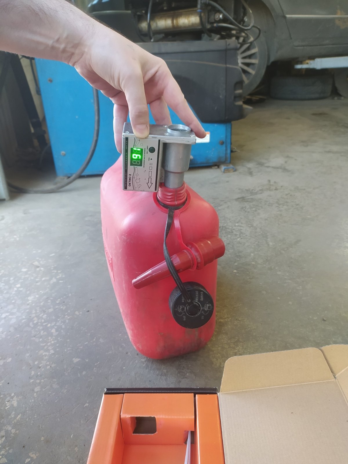

С наступлением лета неожиданно встала проблема с качественным бензином для турбомоторов: начиная от откатов по углам зажигания вплоть до детонации
Опробовано: дымогенератор (подсос воздуха), диагностика свечей и форсунок-никаких проблем....
Причину нашли. На фото  АИ 100 с местной заправки Лукойла.
Остальных (ТатНефть, Газпромнефть и проч. на выходных затестим)
Самым простым решением видеться применение изопропилового спирта для повышения октана (в качестве эксперимента в 15л "АИ 100" добавили 0.5л. изопропилового спирта. Октановое число получили 98.
Прибор для измерения отктана ОКТИС 2
Буду признателен для консультации по расчёту добавления изопропилового спирта в "АИ 100", а также указания возможных негативных последствий применения изопропилового спирта в наших экспериментах
