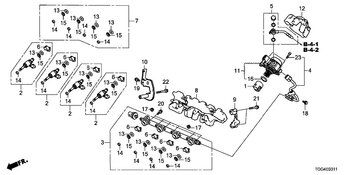

avignon можно посмотреть американский каталог https://www.hondapartsnow.com/2018-honda-civic--5dr_type_r-ka_6mt-parts.html
