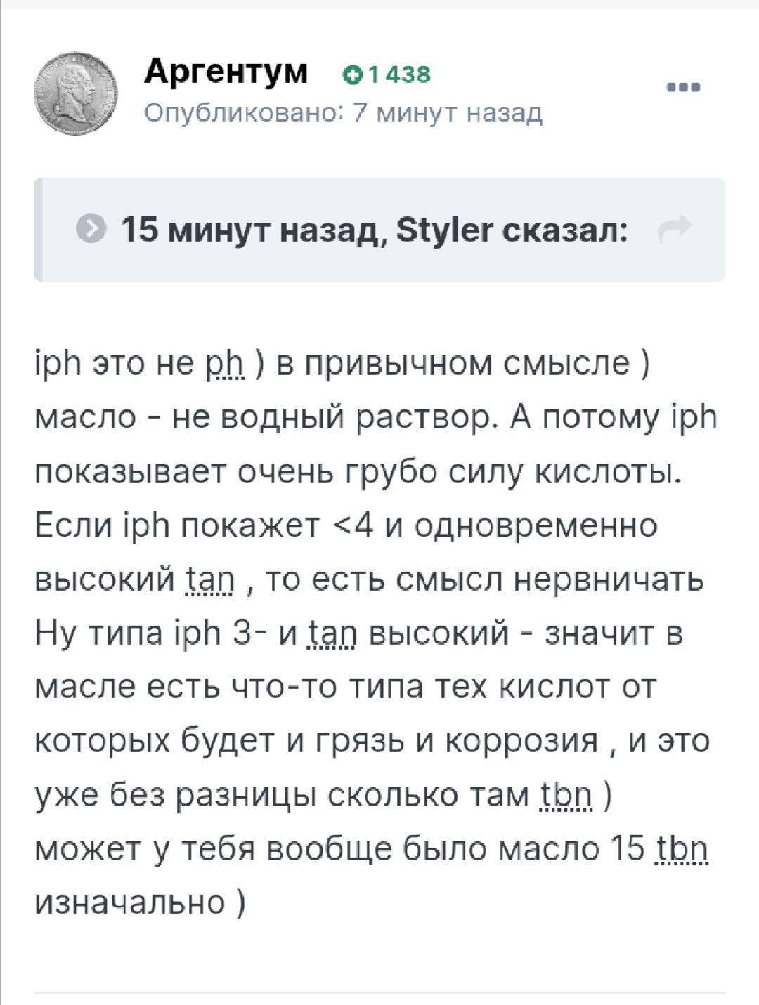

Сравнивая этот анализ отработки со своим аналогичным в подписи обратил внимание, что вообщем-то при одинаковых моточасах сабж по щелочному/кислотному сильно просел из-за меньшего объема заливаемого масла. 4л против 5л у меня. Износ шикарный!
Роман 73 то есть по этому анализу учитывать сильно просевшее щелочное число относительно выросшего кислотного не стоит?
23 минуты назад, lord0478 сказал:
СтОит, но это будет неточно без iрН. Опять же, это если верить Аргентуму
