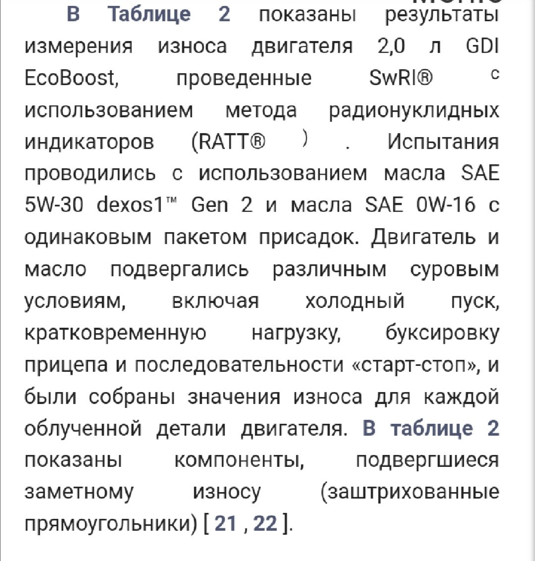

Странно, там сравнивается 0-16 и 5-30, а лить не надо 20-ки? Я не понимаю, как вы сделали такие выводы.

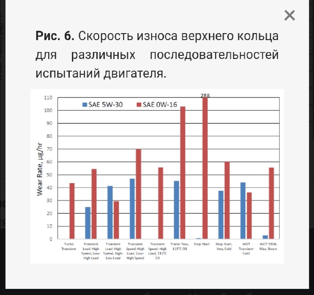

Мне, например, там вот такая картинка понравилась
На менее вязком в рабочем диапазоне оборотов трение меньше. Это же лучше, нет?
Ваша картинка про износ колец интересная. Но во-первых там сравнивается 0-16, а во-вторых в очень нетипичных для России условиях. Поэтому, опять же, непонятно почему вы считаете 20-ки неактуальными
