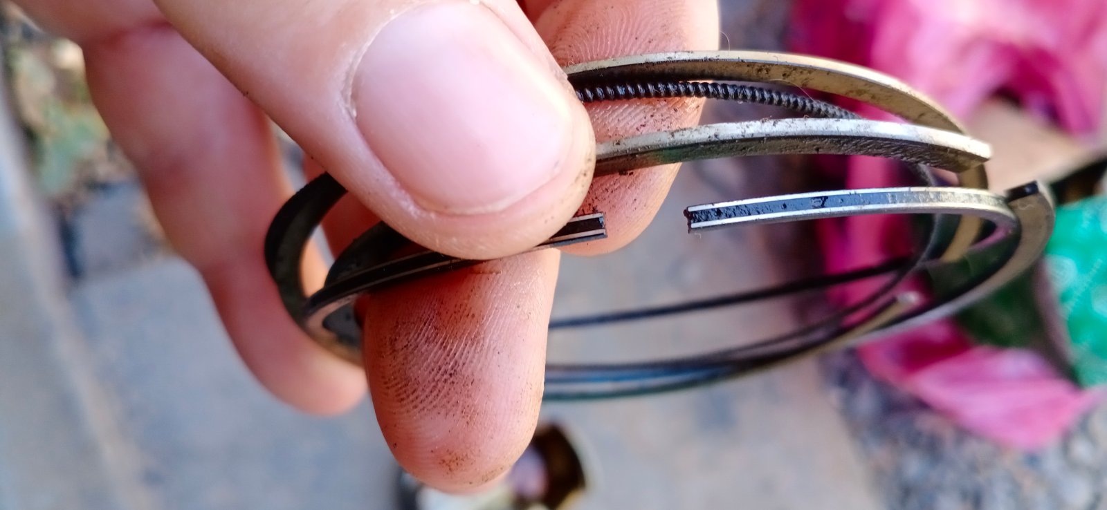

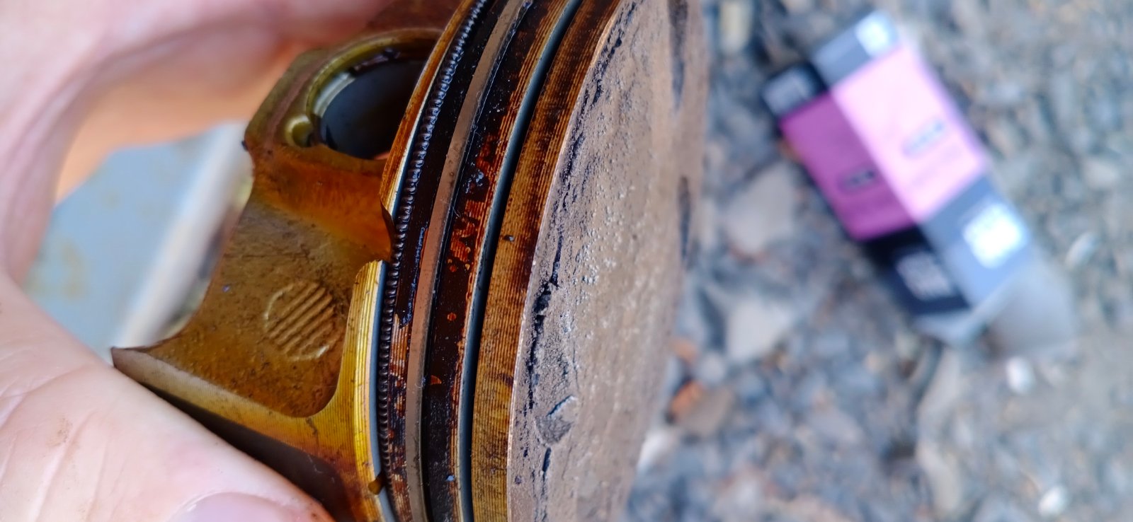

Не соглашусь. Во-первых
08.06.2024 в 11:45, martok сказал:
Дальше лился исключительно Лук Люкс 5-40. Когда начался жор - начал лить всякую химию. Эстеры, раскоксовки, промывки, Синтексы. Удалось стабилизировать жор примерно на 1 л на 2000. Далее постепенно снижал вязкость и на 20-ках расход порядка 200 мл на 5 тыщ.
Жор был на 40-ке. Низкая вязкость? А на 20-ке жор ушел.
Во-вторых  режимы у всех разные. У одного скорость зимой 10 кмч, другой дубасит по трассе в отсечку. Поэтому слишком индивидуально надо подходить к пробегу до доливки.
Но то, что на более низкой вязкости расход масла может увеличиться - соглашусь. Но мы с вами смотрели на жор 1л на 1000 и никаких супер-пупер гигантских отложений не увидели.
Поэтому при выборе чистота колец  или незначительное увеличение отложений в цилиндрах(которые к тому же легко предотвратить химией) я выбираю чистые кольца.

Это не правда. Закоксованное кольцо отвёрткой не отковырять, плюс кольцо закоксованное перестает шевелится и от перегрева локального металл теряет упругость,все эти раскоксовки временная мера, перед продажей. И нагар на поршне довольно большой при расходе литр на 1000.

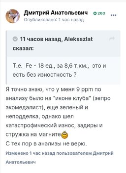

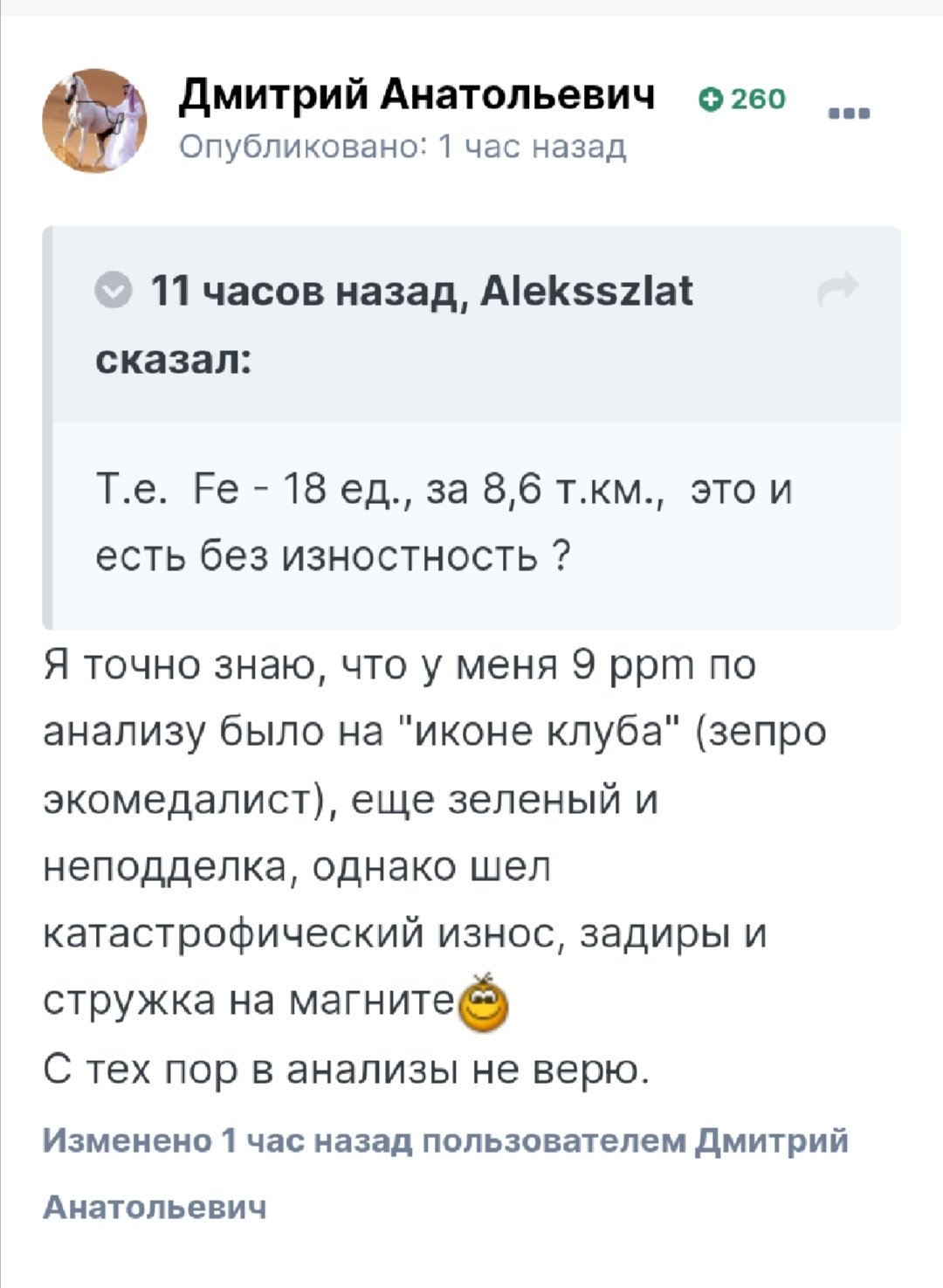

2 часа назад, martok сказал:
знаток Вы пытаетесь опровергнуть результаты анализа отработки вазиков на 20-ках и на 0-8? Смело
Вот ещё про магнитную пробку, про анализы отработок и про износ
