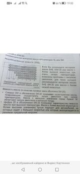

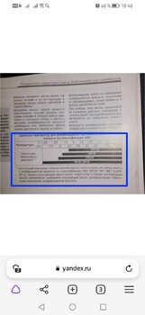

10 часов назад, Mefistоf сказал:
А если серьёзно, как объяснить рекомендации в "мурзилках" по маслу от SAE20 до SAE40 (и даже SAE50) на один и тот же двигатель для Европы и Восточных стран?
Что стало с миллиардами на разработку двигателя, если по факту можно лить любые доступные масла?
А если поподробнее «мурзилки» почитать? Там идёт привязка к температурному диапазону, и тогда всё встаёт на свои места. К примеру, производитель даёт: 0W30 – от -40 до +25, а 20W50 - от -15 до выше +40. В Саудовскую Арвию и штат Аляска один автомобиль пойдёт с разными рекомендациями по вязкости масла по SAE. Другой производитель ради требований экологии снизит вязкость на ступень, так там с этапа разработки другие допуски, зазоры и пр. А вот чтобы в «мурзилке» было написано: лейте что угодно, лишь бы масло? Это только в головах некоторых «мурзильщиков»…

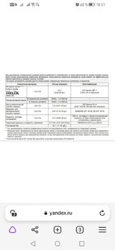

Не благодарите г-н старый советский инженер:
Это требования к маслу для очень массового корейского двигателя.
Нужно сказать, что с допусками по API SM/SN/SP масла могут быть как полнозольными, так и малозольными?
Вот Тойота Камри:
И представляете - это не секретная информация. Гуглится все это за 5 секунд
Изменено пользователем Mefistоf
И вот глядя на все это, имея технический склад ума, критическое мышление и желание продлить жизнь мотору, нужно просто пораскинув мозгами почитать и проанализировать ВСЮ доступную информацию про то как разная вязкость ходит в моторах в зависимости от условий (режимов) эксплуатации. Сделав это Вы придёте к выводу, что на маслах гуще SAE30 на современных двигателях Евро3 и выше при среднестатистический городской езде (много коротких поездок/тошнение в пробках) маслосъемные кольца зачастую залегают уже на 100 т.км. даже при отсутствии явных перекатов.
