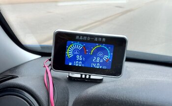

 Максим, как вы считаете - на 40-ке в +9 давление 1 - это нормально? Неисправностей нет?
7 минут назад, martok сказал:
Скорее датчик брешет, такое давление даже в ГБЦ в конце магистрали на 16-рях в жаркое лето конечно будет,но у Павла датчик стоит сразу считай за масло насосом и перед фильтром, там минимум двушка должна быть,а то и выше. Считаю датчик неверно показывает,или в каких то не тех еденицах. При таком давлении на выходе из насоса,вверху бы уже сработать мог датчик аварийного давления.

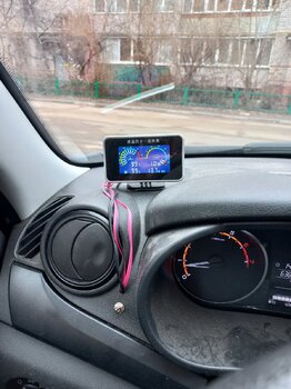

Думаю, дело в другом. Обратите внимание на фото на стрелочку тахометра при 99°. Обороты холостого хода на глазок что-то около 700. Тут надо ещё понаблюдать. Летом возможностей будет предостаточно.
Кроме того, в движении давление очень даже близко к ожидаемому. Это от стрелочного манометра ожидаешь резкого провала в минус на малых давлениях, тут такого быть не должно.
Ниже два фото: ХХ при 99° и трасса.
1 час назад, Павел-1966 сказал:
Точняк,у нас то хх низкий. Пойдёт тогда, это веяние рено,у них на хх всё что выше 0.5 считается нормальным

 А скорость? Обороты?
15 часов назад, Максим Л. сказал:
  Максим, если можно, уточните. После веяний рено для 8клопа достаточно давления 0,5 на холостых?
Только что, martok сказал:
Нет,0.5 авария загорится
2 минуты назад, Максим Л. сказал:
Ну хорошо, 0,6(на 0,5 ведь лампочка загорается?) достаточно?
1 час назад, martok сказал:
Нет. Я на этот мотор мануала вообще никакого вменяемого не видел, если брать прошлый восьмиклоп то там при 90 гр должно быть 1,2 АТМ. На 11182 обороты хх меньше, поэтому может и меньше там норма,я не знаю точно. Главное чтобы давление набиралось в динамике оборотов ещё.
