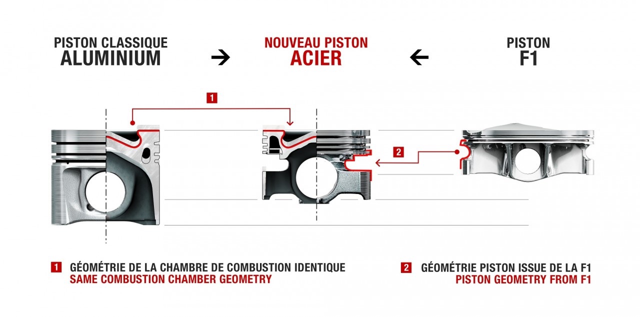

Это все очень интересно, но я не знаю, как измерить температуру поршня. Сегодня доступны всякие тепловизоры, но кто этим будет заниматься? Думаю, производители двигателей и масла давно уже все измерили, но данные широко не афишируют. Маслофорсунки есть не во всех двигателях. Если хочется хорошего охлаждения — наверное, нужны старообрядческие поршни с большими юбками.
https://youtu.be/IY9GDDtEfKQ
Гоночные поршни вообще почти без юбки. Как они охлаждаются? Впрочем, на гонках ресурс не важен.

Что там, совсем нет форсунок охлаждения поршня? У меня такие ссылки не открываются.
Дмитрий Иванович Я не знаю, есть ли там форсунки. Там показан прорывной таблеточный поршень и рассказывается, как сложно было его создать. С некоторых углов кажется, что у него совсем нет юбки, просто металлическая пластина с ребрами жесткости. Мне сразу подумалось: корейские таблетки с символическим маслоотводом и 0W-20 — не предел.

  04.04.2025 в 08:39, SAE00 сказал:
Раскрыть
Тепловое расширение и тепловая деформация отрицаются? Нет, не думаю.
