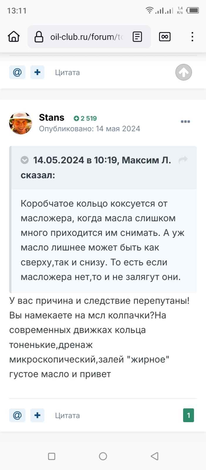

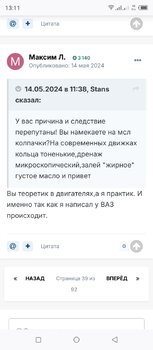

14 часов назад, Максим Л. сказал:
Наговор на гидрокрекинг когда начался? Когда ухари с3 и дексосы гоняли по 15000 км,и когда пошли узкие кольца (вот они то точно густоту на горячую не любят)
Помните прошлогоднюю беседу
В общем, если мотор 11182 прекрасно ездил на гуталине и конструкция его не изменилась, то можно продолжать ездить на гуталине. А если поменяли поршневую и кольца стали тонкие — возможно, на гуталине они закоксуются.
Так что надо разбирать двигатель и смотреть. Кольца дорабатывать.

2 минуты назад, SAE00 сказал:
Именно поршневую там и поменяли,увеличили жаровой пояс и сделали маслосъёмные наборные. Сделали так сказать работу над ошибками. Но кому как,я лично встречал 11182 как с масложером из магазина,так и без оного.
18 минут назад, Stans сказал:
И что? В чём вопрос?
