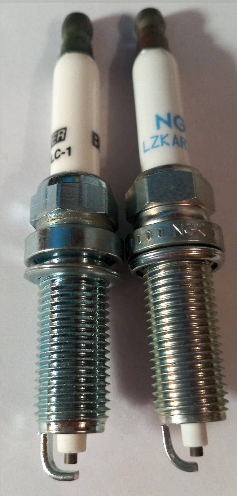

Здесь форумчанин @FineParts_Алексей, представившийся прямым импортёром свечей NGK из Китая, предложил на своей Гранте с двигателем 11182 протестировать свечи NGK LZKAR7E-9. Они применяются в китайских автомобилях 1,6 Чангана, например в CS35 и CS35 PLUS.
В Гранту рекомендованы другие свечи: LZKAR7D-9D. Их для сравнения у меня нет.  Зато есть официально устанавливаемые на конвейере АвтоВАЗа BRISK SUPER MR14CL-1. Посадочные размеры у них те же.
@FineParts_Алексей утверждает, что у них одинаковое калильное число. Но сейчас, положив присланные мне свечи NGK LZKAR7E-9 рядом с родными BRISK SUPER MR14CL-1 вижу отличие в юбочке центрального электрода (см. фото, может влиять на калильное число). У NGK юбочка потоньше и выступает подальше.  @Максим Л., как оцените визуально?
Но главное отличие между ними в боковом электроде. У штатных он полностью нависает над центральным электродом, а у предложенных на тестирование – наполовину. Как можно предположить, это сделано для улучшения полноты сгорания топлива в предназначенных для них китайских моторах. Не знаю, насколько оптимизирован процесс горения топлива в двигателе 11182 с прошивкой Евро-2, но могут быть два момента:
1. Если недостаточно оптимизирован, есть вероятность получить некоторое снижение расхода топлива за счёт улучшения полноты его сгорания. Как думаете, получим?
2. А вот если более быстрое распространение фронта пламени в двигателе со степенью сжатия 10,5 приведёт к детонации на используемом мною 92-м бензине, тогда плохо дело. В любом случае, надо будет наблюдать за коррекцией УОЗ.
Замеры присланного комплекта свечей. Зазор заявлен 0,9 мм, но у всех присланных свечей он ровно 0,8 мм. Уже немного напрягает. @FineParts_Алексей, это точно завод NGK:wink:? Круглые щупы промерил советским штангенциркулем: к диаметру проволоки претензий нет. Родные BRISK все имеют заявленный размер (и рекомендуемый для двигателя 11182) строго 1,0 мм.
Замеренные сопротивления при требуемом значении 5 кОм составили: 4752, 4599, 4524, 4694 Ом, соответственно. У родных Брисков, тоже, поближе к заявленному значению.

 @Максим Л. и компетентные форумчане, как оцените перспективы предстоящих испытаний?

Зависит от соотношения горючей смеси и воздуха, а не от искры.
Скорость сгорания и детонация отличаются, если не ошибаюсь, примерно раз в сто по скорости протекания реакции.
7 минут назад, Павел-1966 сказал:
Это норма для NGK, у них в большинстве случаев зазор на 0,05 меньше заявленного. Так и у этих фактический зазор 0,85
10 минут назад, Павел-1966 сказал:
уверены на все 100% Да и не подделывают редкие свечи

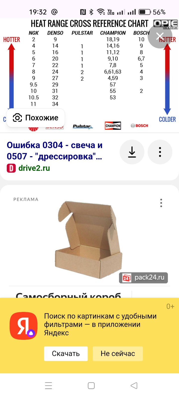

Павел-1966 данные нжк чуть холоднее чем ваш бриск, зазор тут такой из за бокового электрода который не полностью закрывает центральный электрод, типа по идее искра более длинная. Детона у вас не будет,и калильного зажигания, потому что свеча чуть холоднее.нормально всё будет
6 минут назад, Аркадич74 сказал:
На ваз идут ngk6, седьмые более горячее, я бы не рискнул ставить такие.
Вроде наоборот более холодные.сейчас зазырю их таблицу
6 минут назад, Максим Л. сказал:
Аркадич74 вот.
Согласен, тупанул :pardon:, просто конус изолятора смутил, больно сильно выступает из корпуса свечи, обычно такие свечи более горячие
