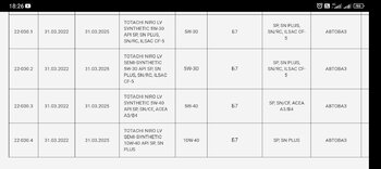

Почему не для ТС? Очень даже интересно. А прямую ссылку можно?

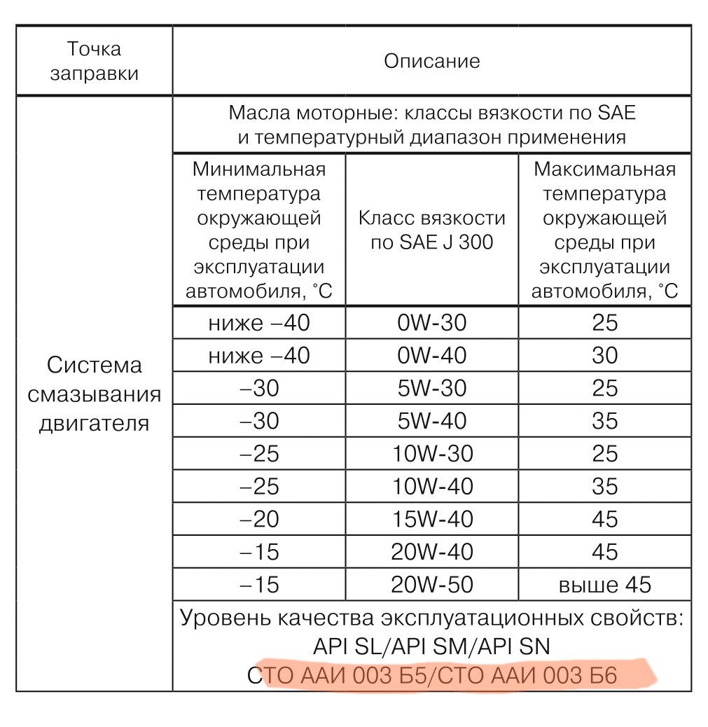

  22.05.2023 в 13:34, Павел-1966 сказал:
Я вот тут пошарился по сайту «Ассоциации автомобильных инженеров» по допускам масел: http://autoengineer.org/aai-gsm/odobreno-aai.html
Раскрыть
  23.05.2023 в 12:14, Павел-1966 сказал:
Вообще шикарно. Но это – самый небюджетный вариант. :D
Раскрыть
Фильтр Ween 300 рублей стоит, неужели так заметно будет, если на одну замену больше сделать?
Масло в итоге какое выбрали? У вас средняя полоса и древний мотор, масло тоже можно подобрать недорогое
