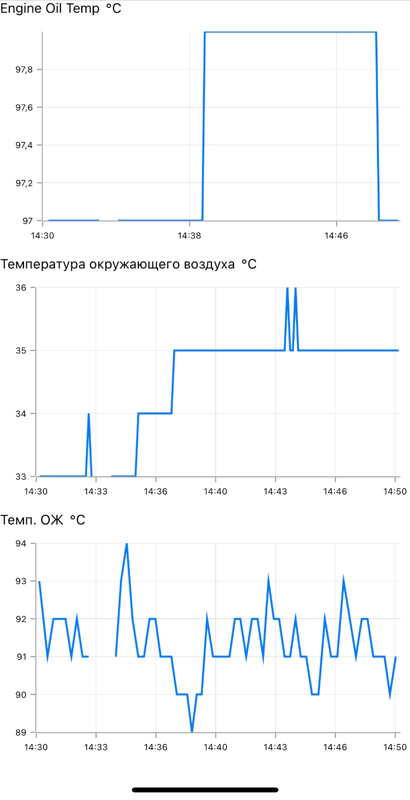

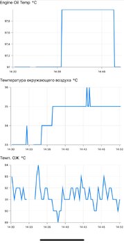

Итак, авто в подписи, сегодня жарко, температура +33-36 градусов по пути следования, после 1 часа езды пишу 20 минутный лог (данные EСU - с мозгов машины)

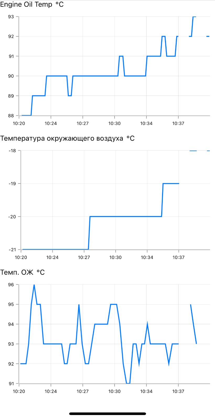

Для сравнения зимой в минус 20, также после 1 часа езды 15 минутный лог

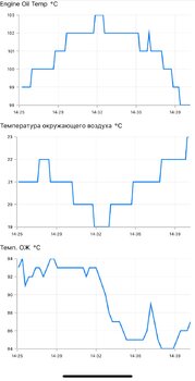

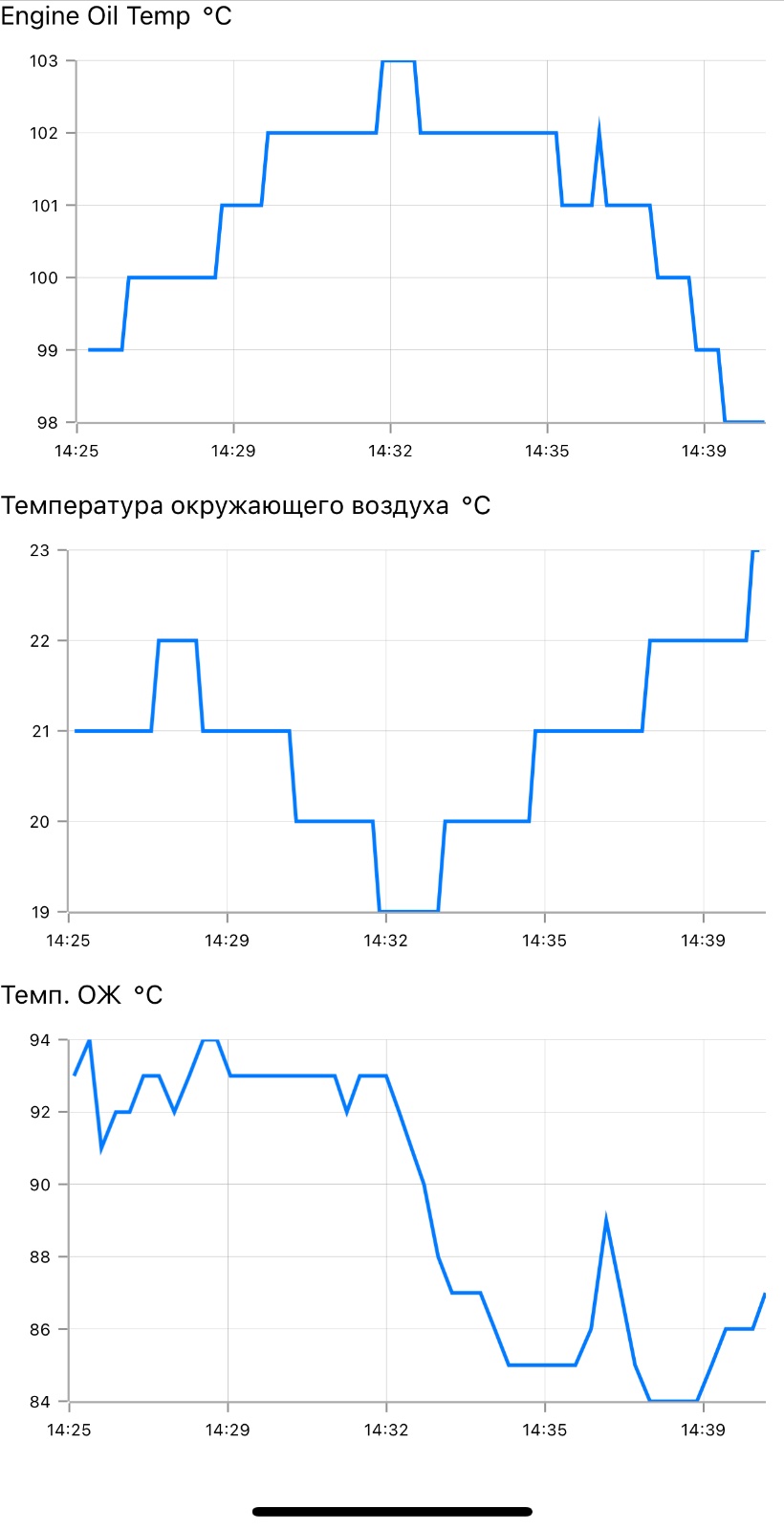

И еще для сравнения - в горах забираюсь 10 минут на перевал, а затем спуск с него (по температуре видно где пик перевала)

По вашему логу вижу, что масло после часа езды прогрето до 98°С при температуре на улице +36. Зимой при -20 я вижу постепенный прогрев масла с 88 до 93 градусов. Остаётся верить на слово, что это после часа езды. Но не такой уж и большой разрыв. А в горах в пике аж до 103 поднималась. В общем-то штатный режим, предусмотренный заводом изготовителем. Если в инструкции написано лить круглогодично 0W20, значит в моторе для этого всё предусмотрено. Никаких проблем.

Там вообще температуры масла нету.
