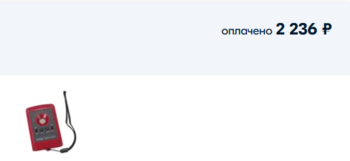

Поразвлекаемся! Купил китайский аналог американского маслоанализатора Lubricheck. На Озоне он оказался дешевле, чем на Али. Разборка показала наличие внутри, как принято у китайцев, микропроцессора с неаккуратно затёртой маркировкой и полное отсутствие каких-либо подстроечных потенциометров. Все параметры жёстко зашиты в память микропроцессора. Тестирование показало зависимость результата от количества капель масла на датчике. В американской инструкции рекомендуют 6 капель. Китайская инструкция отсутствует как класс, но опытным путём установлено, что 4 капли с моего щупа заполняют выемку под датчик ровно по колечко и только в этом случае он даёт результаты, похожие на правду. Новое масло – крайний левый светодиод, как и положено. После пробега 64 моточаса видим на фото 5-я риска, также, зелёная. Утверждает, что ездить дальше можно.
Да, показометр. Да, мерит в попугаях. Но позволит мне набрать некую базу для сравнения. Посмотрю, как с этим маслом показания будут меняться со временем и пробегом. Потом посмотрю на других маслах, как отечественных, так и импортных. Глядишь, пользы будет побольше, чем от капельного теста.
Раскрыть
Чем бы дитя не тешилось...
  09.06.2023 в 12:57, TDream сказал:
Раскрыть
:rofl: Без сомнения! Но есть тут и рациональный момент. Хочется найти дешёвое и простое в использовании средство, чтобы оперативно оценивать состояние масла. Вот и проведу эксперименты. Если повторяемость показаний будет, можно соотнести с другими прямыми и косвенными показателями: пробег, моточасы, залитое масло, визуальные характеристики. Например, начало темнеть или, ещё хуже, появились первые признаки отложений. Всё это планирую свести в таблицу. Если таблица получится, показометр в моих руках станет вполне эффективным инструментом контроля.

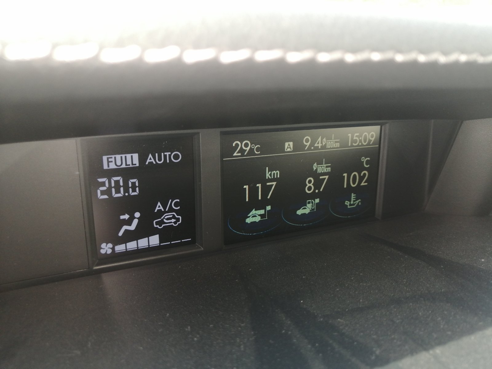

У меня авто показывает именно температуру масла.
Так вот температура масла напрямую зависит от манеры езды, если речь не о глухой пробке в +40.
В городе выше 103 градусов, в жару и с кондиционером, у меня масло нагревается крайне редко. А вот на трассе запросто могу его нагреть и до 110 градусов:pardon: А могу и не выше 90. И это все при одной и той же температуре за бортом.
Если что, вентилятор у меня включается также при температуре ОЖ в 102 градуса.
А "гипотеза" про "город и жидкое масло" озвучивались для среднестатистического движения - это когда много коротких поездок. Сейчас у меня в картере 0w-20. И вот за эту неделю с жарой под +40 я лишь пару раз нагревал масло до 100 градусов.
Правда у меня не Гранта, ну а вы реальных цифр температуры своего масла не знаете (это опережая возможные возражения).

Не собираюсь возражать. Очень интересно ознакомиться с фактами и их проанализировать. И двигатели (и рекомендации производителей по маслу к ним) у нас весьма разные.
